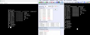

    Нашлось некое несоответствие работы эмулятора и реальной БК. Связано с работой клавиатуры.
    Пишем относительно простую программку:
    (Cлева у меня реальная БК-0011М, справа эмулятор 4.4.2501.9615 х64, почему они вместе - ну у меня к БК подключен лог. анализатор видеосигнала для компа)
    Итого программа делает следующее (с адреса 1000):
    mtps #200
    cmp @#177662, #40
    bne 1004
    halt
    Запускаем. Жмем сначала пробел - для теста - выходит со звуком "пииик" как на реале так и в эмуляторе.
    Далее запускаем еще раз - теперь для веселья начинаем жать всякие кнопки вида 1 2 3 и только потом жмем пробел.
    На реале выходит с одним звуком нажатия пробела.
    На эмуляторе выходит с трелью звуков будто эмулятор сохранил где-то в буфере нажатые кнопки и только после halt-а их начал по прерыванию кидать.
    Внимание - перехват прерывания 60 разумеется пофиксит этот баг.
    Итого - такое впечатление что эмулятор хранит где-то нажатые кнопки при запрещенных прерываниях. И когда оно все-ж разрешается - выплевывает весь буфер сохраненный. Что не есть хорошо.
    Гид почини плиз!
    Цитата Сообщение от gid Посмотреть сообщение
    Вы описали функционал DESS
    (это специально чтобы на почту емейл пришел, само сообщение выше)
    PS: Пишу от пользователя Дима с телеграм-канала про БК, у него пока-что тут нет аккаунта чтобы описать баг. Но я проверил на своей БКшке тоже - баг имеется.
    Последний раз редактировалось BlaireCas; 19.04.2025 в 14:06.
