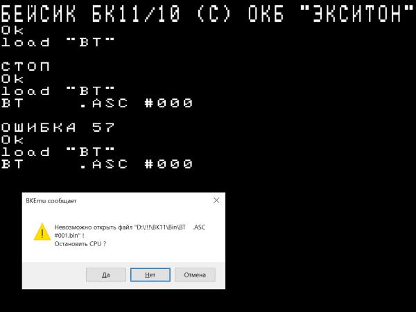

    Пытался загрузить исходник в виде bin (созданного при помощи bas2asc) и в виде текста. Не получилось...

    Цитата Сообщение от yevrowl Посмотреть сообщение
    Не получилось...
    Правильно, что не получилось. Вы, как я представляю, не понимаете сути и принципа работы БКшного бейсика.
    Исходные файлы бейсика - это россыпь *.ASC файлов, блоками по 256 кб. И ничто иное, никакие *.BAS файлы бейсик не принимает.
    Тот бин файл, который вы ему пытаетесь подсунуть - это тот же самый bas файл, просто с заголовком bin - абсолютно бесполезная херня.
    БКшные бейсковские BIN файлы - это просто дамп памяти с определённого адреса, определённой длины. Для удобства работы с BIN файлами, они тоже должны быть в формате bin. А формат bin - это даже не формат, это просто заголовок из 4-х байт перед файлом не в формате bin.
    Чтобы загрузить исходник *.bas в бейсик БК, его сперва надо сконвертировать в *.asc файлы. Для этого в составе эмулятора есть малополезная утилита ITCPC.
    Делается это так: ITCPC -ia -ob bt.bas
    Первый ключ -i определяет входящую кодировку файла, это очень влияет на русские буквы и псевдографику. Например ваш файл сейчас в неправильной кодировке.
    Она сейчас изначально БКшная, псевдографику которого невозможно редактировать на ПК, поэтому для него входящую кодировку надо задавать так: -ie.
    В результате сгенерируется 24 asc файла в формате bin, которые нужно поместить в директорию BIN эмулятора. Затем запустить эмулятор, запустить конфигурацию с бейсиком и там загрузить исходник командой LOAD"BT.
    Всё получается, загружается и даже работает, вы просто изначально не с той стороны взялись решать проблему.

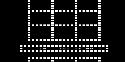

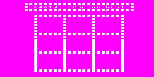

    gid, спасибо за подробную инструкцию — теперь получилось!
    Вот исходник, определяющий БК-0010.01 или БК-0011М — bt-src.7z
    Только по-разному ведёт в вашем эмуляторе и Emu 1.01:
