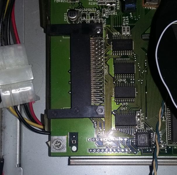

    Почему? Реально. За 15 мин. нашёл на avito Lucent Orinoco Silver за 300 руб и через полчаса он уже был у меня. С гарантией работы сложней, это уже личное общение с продавцом. Обязательно спрашивать гарантирует ли он работу, не стесняться договариваться о мэнибэке в формате "мужик, если не работает, я к тебе приеду - отдам". Это тяжелей, конечно. У меня другой вопрос. Ну вот купил. Как это теперь запихнуть в тауризированную Амигу?))) Есть какие-то удлинители PCMCIA? Поищу сейчас, конечно. Но тоже ведь наверняка редкость. Или искать/заказывать разъёмы и паять прямой шнур? Для иллюстрации расстояния до дна корпуса см. вложение.
    Такие штуки на ебае покупались.
    http://www.amibay.com/showthread.php?47185
    http://www.amibay.com/showthread.php?61759
    http://www.amibay.com/showthread.php?47140

    Спасибо за ссылки: убедительно! Никогда не покупал на amibay, попробую.
    В любом случае провёл небольшое исследование, имеет смысл только покупать. Потому что если делать самому, то картоприёмник можно купить за 200-250 руб, а вот ответную часть придётся покупать на том же ebay, и партию от 10 шт. Т.е. по деньгам делать самому ровно тоже самое что купить сразу готовое - смысла нет...
    В магазинах дороже amibay.
    ---------- Post added at 20:13 ---------- Previous post was at 20:08 ----------
    Есть правда ещё один вариант.. Один товарищ поломал себе PCMCIA-слот и выяснил что это хорошо. После этого доломал его до конца. =) PCMCIA-слот держится на 4 пластмассовых штырьках, он их выломал (или высверлил? хз) После этого слот берётся и без проблем (если ему верить) выгибается на 90 градусов. Правда он пишет что 4 контакта запаивал куда-то, я не понял зачем и куда. Он обещал фотографии, но не выложил. Но это такое нищебродское решение "на страх и риск".
