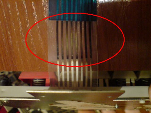

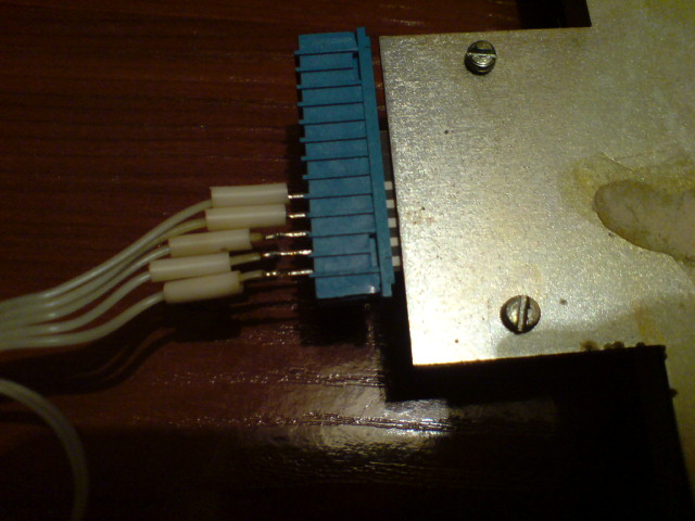

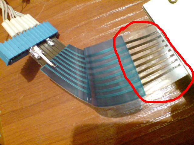

    Починить клавиатуру пока не удалось. То место где был разрыв я состыковал, но засада оказалась во втором шлейфе, с виду целом. Во первых, там в разъеме был неконтакт, чопики из спичек, обмотанные фольгой решили эту проблему. Но похоже проблема в самом шлейфе, у него есть такой участок, где металлический слой ничем не был защищён долгое время, ни голубым лаком, ни металлической накладкой. В итоге через него сигнал не идёт, или идет, но.. в общем тестер не пищит, а кажет какое-то дикое сопротивление. (этот участок обведен красным на фото)
    И, увы, этот глюченый слой идет вплотную до металлической накладки (та, что на двух винтах).. Т.е. если обрезать его, то как потом синенький штекер на него одевать?.. Там под металлической накладкой вообще замутки, там три пленочки, две из них имеют напыление с одной стороны, а третья служит как бы переходником между этими двумя, а накладка с резиновым уплотнителем прижимает друг к другу эти дорожки, т.е. без неё никак.
    И проводки к этим пленочным шлейфам наверно никак не подпаять, они же расплавятся? Может супер-клеем тонюсенькие проводки приклеить?
    Кстати никто не в курсе как эта клавиатура правильно называется, чтобы я мог её в поисковых системах поискать. Искал "клавиатура для (от) спектрума" - всякая фигня находится. Корпус я уже понял что от пк Корвет. А вот какое кодовое обозначение имеет клавиатура?
    Токопроводящим лаком/клеем. Здесь много советов, со ссылками на другие темы.
    Кстати никто не в курсе как эта клавиатура правильно называется, чтобы я мог её в поисковых системах поискать. Корпус я уже понял что от пк Корвет. А вот какое кодовое обозначение имеет клавиатура?
    Удивительно, но просто "Клавиатура ПЭВМ"
