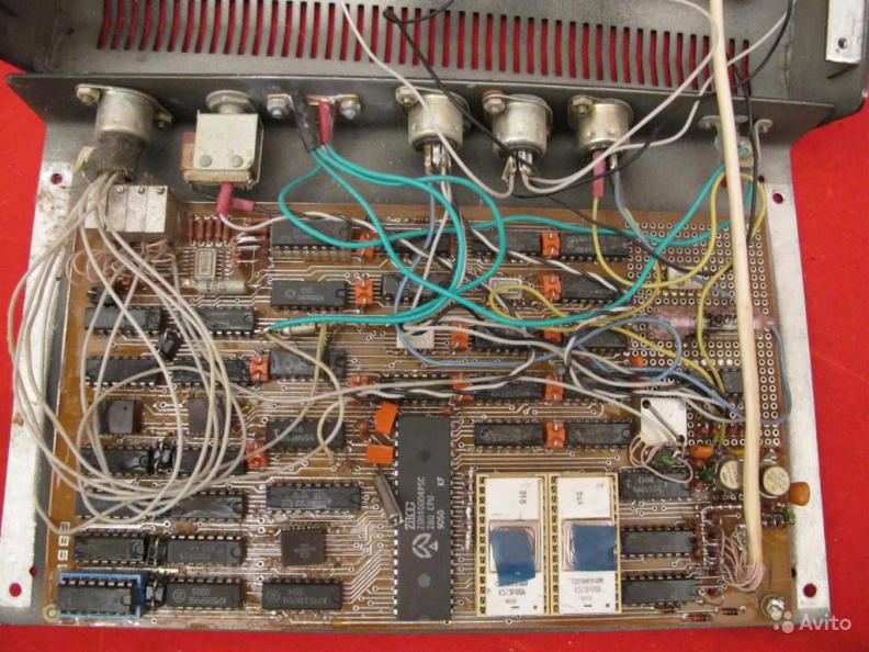

    22.07.2014
    471
    36
    57
    41 сообщений
    По умолчанию очередной Ленинград
    нашел на просторах avito фотографию, заодно решил сохранить для истории и спросить, вот допустим это Ленинград 88 года ? а что это за квадратные микросхемы ? я так понимаю кто то долго эту плату доводил до ума
    Обычный планар серии 133 или 533. Ноги в раскоряку и ставим на место ДИП.
    МГТФ - любимый провод!

    57
    41 сообщений
    SoftFelix, вот оно как, я такого схемотехнического решения не видел, скорее действительно это было (эти серии было легче достать/вынести) более распространено для конца 80х, самого начала 90х
    вот Иван Мак говорил что он тоже очень хотел собрать компьютер (ЮТ - Микроша), но не было микросхем, а покупать у несунов он побаивался и так продлилось до тех пор, пока их не стали продавать уже более открыто ...

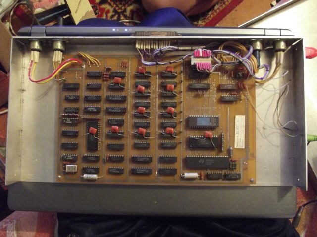

  11. #50
    22.07.2014
    471
    36
    57
    41 сообщений
    а опознайте плату плиз, явно сделано на заводе
