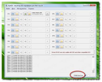

    Усе заработало.
    Скорость поднялась до 57600 .
