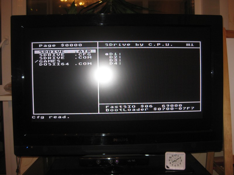

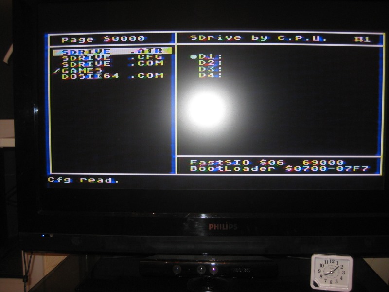

    Обнаружил странность.
    Atari 130XE подключен к телеку по s-video + тюльпан на звук
    При первом включении изображение чёткое
    А если Atari выключить-включить, то качество изображения ухудшается
    Лечится это выключением-включением и телевизора, и Atari
    В чём может быть дело?

    Возможно, в атари. Внимательно посмотреть на электролиты в цепях формирования цветового канала.

    похоже что телик неправильно поднесущую цвета схватывает..

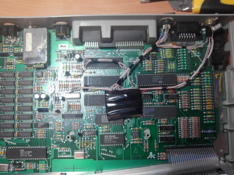

    В моём экземпляре предыдущие владельцы приложили руки - появилось 2 DIN-5 разъёма под обычный магнитофон и вроде для вывода изображения.
    Я с ними особо не разбирался, но видимо придётся посмотреть, что там напаяно.
    01.12.2013
    г. Пермь
    41
    Как вы думаете, стоит ли оставить имеющееся рукодельничество или выпаять всё аккуратно? Всё равно магнитофон не планирую использовать, а видеовыход использую стандартный.

    Я после подключения SDrive убрал все старые провода от SIO2PC и тд и не жалею. Оно более видится ненужным.
    20.12.2013
    55
    SIO2PC я бы не убирал - может пригодиться в будущем. Или вынес бы его наружу с возможностью подключения через разъём. А блок питания можно и внешний использовать - есть малогабаритные, как к телефону зарядка - Robiton или что-то похожее, подобрать по току можно. Места не занимает. Но я предпочитаю пользовать "большой" - когда-то давно сделал сам - трансформатор ТН (зелёный, советский) + мощный диодный мост (КЦ...) + электролиты и 7805 в металлическом корпусе (с обвязкой) на радиаторе.

    220 вольт затаскивать внутрь корпуса не стоит
    03.02.2005
    Челябинск
    326
    298
    53
    28 сообщений
    Если руки прямые, то почему не? Тем более, что современные БП достаточной мощности весьма миниатюрны. А под хвостом ПК будет меньше мотни болтаться - это же великолепно! Вот еще бы беспроводной геймпад сколхозить!
