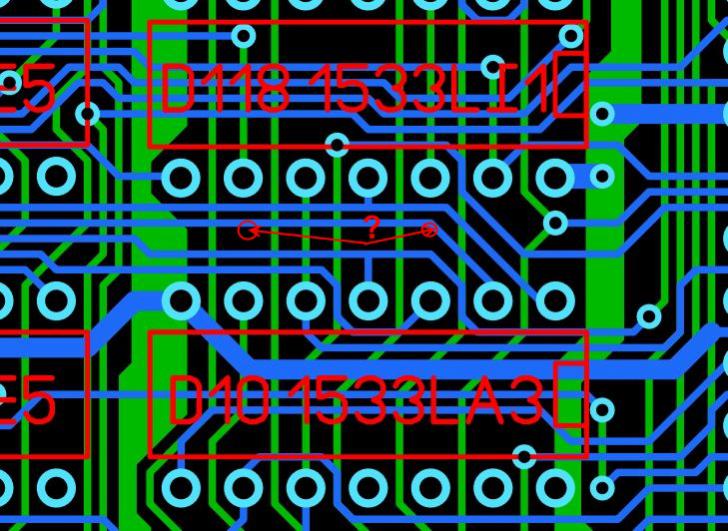

    Кстати, gdv2002, там есть возможность поставить этот диод штатно.
    Повертел всяко, ни выводной, ни SMD диод нормально не встают.
    С уважением, Дмитрий.

    gdv2002, А вот сюда не встанет? Для диода большие площадки ведь не обязательно.
    У меня и так площадки по 1,6мм - встают впритык к дорожкам
    Есть мысля на верхнем слое, где проводник проходит тупо сделать две узенькие площадки, и при необходимости диод паять "верхом" на них.
    Какие мысли по такому варианту?
    Да думаю нормально будет.
