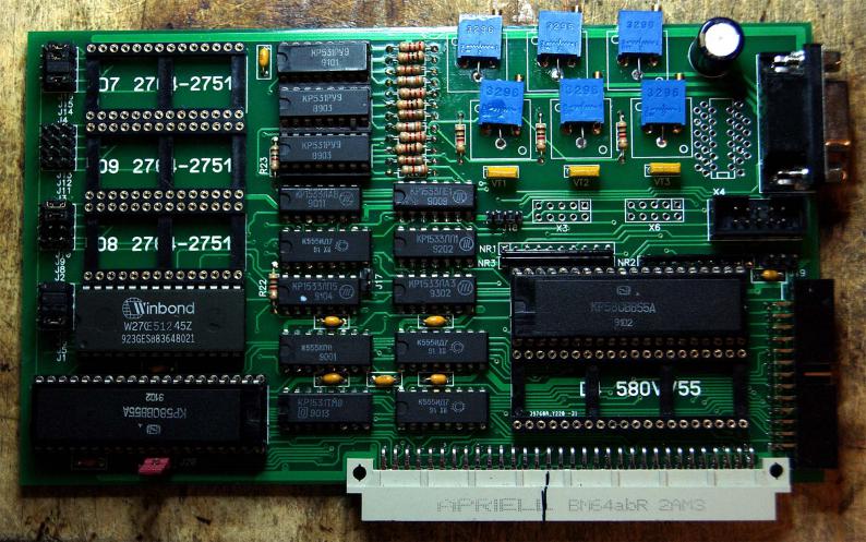

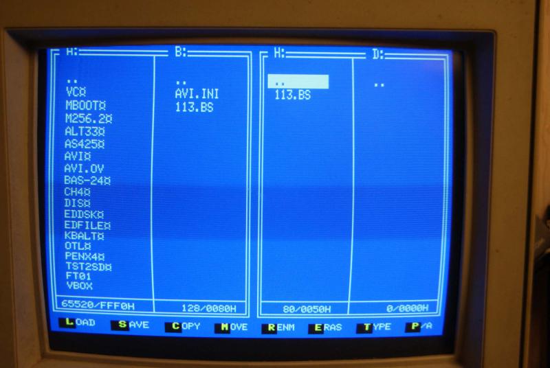

    Мультикарта собрана. ROM-диск грузится.
    Теперь надо определиться, что в него включить.

    АлександрПП, А транзисторы поставил КТ315?
    14.01.2010
    г. Шумерля, Чувашия
    1,358
    27
    37 сообщений
    Да, они самые. Но видео пока не смотрел. Надо с материнки тянуть кадровую развертку. А так посмотрел осциллографом, сигналы трех цветов идут. Есть синхро, пойдет за строчную.

    АлександрПП, Я смотрю у тебя стоят К531РУ9, а я поставил как на схеме 155РУ2. Так вот они сильно греются. Это нормально для них?
    14.01.2010
    г. Шумерля, Чувашия
    1,358
    27
    37 сообщений
    Нормально. 531-я серия тоже греется прилично.

    И все таки, где можно почитать про формат ром-диска на плате мультикарты. На D10 грузится с адреса 800Н и до FFFFH, а другие (D7, D8 и D9) как использовать?
    14.01.2010
    г. Шумерля, Чувашия
    1,358
    27
    37 сообщений
    Нигде мы про него ничего не прочитаем.
    Я сначала подумал, что на плате перепутаны обозначения микросхем ПЗУ. Посмотрел схему - все верно.
    Сразу после запуска режима "Орион-128" D3 выбирает D10 и мертво стоит на этом. Хотя, по логике, должна бы сначала выбираться D7. К другим микросхемам ПЗУ вообще нет обращения.
    Т.е. процессор читает свои 64К и дальше не лезет ни в какие страницы.
