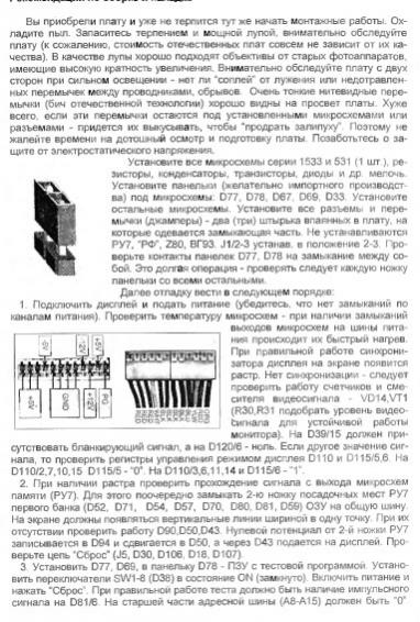

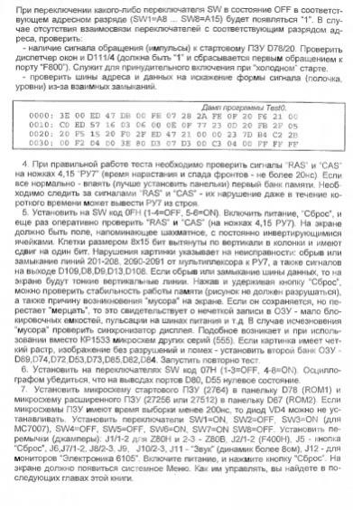

    Выделил методику сборки и отладки.
    Фигассе. Откуда такое?
    А все целиком здесь на форуме где-нить выложено?
    В первый пост надо хотя бы ссылки на сообщения где все это мелькало.
    Так это из книжки по ПРО.
    Вечером дома выложу документацию по ПРО в первый пост.
    Все есть в теме по созданию реплики ПРО: http://zx.pk.ru/showthread.php?t=21889
    С уважением, Дмитрий.
    из книги авторской же..
