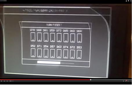

    Срыва синхры не вижу.
    А это тогда, что такое?
