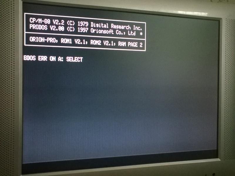

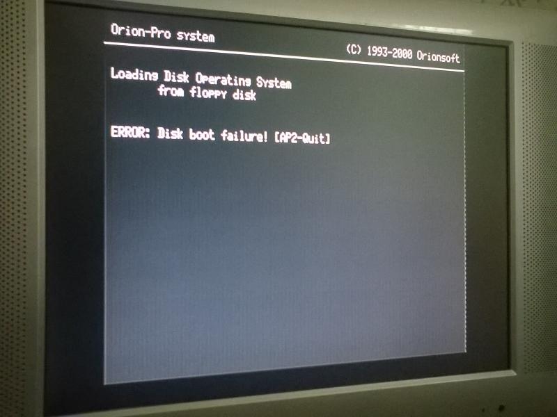

    Причем, если после появления ошибки переткнуть джампер 10 в положение 5" дисковода и нажать ентер, то начнется нормальное чтение и загрузка заставки с падающими буквами и вылет в голый ордос коммандер, или просто виснет с висячими буквами... Другие дискеты сразу выплевывает. Конденсатор 20 пф увеличивать до 300 пф? 1533ла8 менять на 155ла8? У кого как стоит?
    Вот это точно не надо! Необходимость 155-ой в данном месте нужна для случая применения допотопных дисководов, причём двух устройств на шлейфе одновременно. В случае современной слабой нагрузки (3,5" FDD) это вообще неактуально.
    Если чтение дискет нестабильное (каждый раз результат разный), то имеет смысл убедиться в читабельности дискеты на писюке (а лучше на двух разных писюках!). Бывают физически плохие дискеты, а также убитые/глючные дисководы и комбинации обеих проблем.
