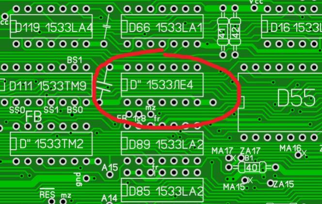

    Объясните пожалста назначение этой микрухи. При базовой сборке ее ставить нужно? В общем это относится и к ТМ2 там же...

    ТМ2 надо ставить всегда. В базе ЛЕ4 можно не ставить (из нее используется один элемент только когда ставится дополнительная КП11 расширения порта FB - диспетчер по 16к). Еще, к примеру, второй элемент от ЛЕ4 я использовал с МГТФ в переделке для использования D81 как порт F600 для IDE на ВВ55, это тоже опционально.

    Т.е. если ле4 в базовом варианте стоит, она ничему не мешает? Блин, почему у меня кп2 работает?

    Да, ЛЕ4 ничему не мешает. Один из ее элементов подключен только входами, а его выход никуда не подключен (он управлял бы доп. КП11 если ее добавить).
    А КП12 исправна? На ее месте панелька (другой экземпляр КП12 если попробовать)?

    Ставил 555кп12, до этого стояла 1533кп12. Можно конечно предположить, что 1533кп12 была неисправна, а 555кп12 теперь не тянет, но при этом 555кп2 тянет...
    А кп11 куда ставится на плате?

    Доп. КП11 делается на МГТФ - в разрыв сигналов МА14, МА15, МА16, МА17 (порезы обозначены шелкографией, вокруг порезов есть отверстия). В правом нижнем углу на 3.20 есть слепыш для узкого DIP, вот там и ставить вблизи МА14...МА17

    Посмотрел, подумал насчет кп2... Идея, что косячит D86. Разница между кп2 и кп12 по ногам упирается в D86. Или всё глубже?
    Потыкал 3 ноги на всех панельках ру7 на землю, появляются вертикальные полосы в один пиксель. При вынутой D12 картинка симптомы как и раньше - горизонтальные полосы с артефактами в несколько пикселей ближе к правому краю по центру (это скорее всего мусор от стартового меню).

    Да, КП управляется от D86. Раньше в этом проводнике была ошибка (и работало только с КП2), но сейчас ошибки там нет и вроде как должна работать КП12

    А почему с вынутой кп не работает, где-то на форуме мелькало, что должно по идее...
    Дело то не в доработках, а в какой то косячной микрухе...
    Есть у кого возможность поставить в D12 555КП12?

    В данном узле никаких запредельных условий ни по частоте, ни по нагрузочной способности. Если микросхемы исправны, то разницы никакой 555 или 1533.
