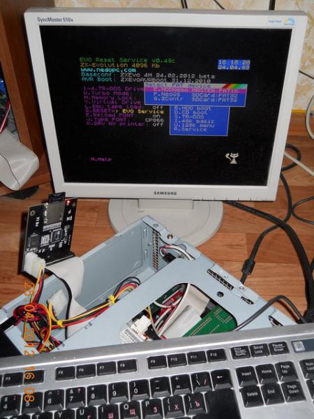

    Всем привет! Может это уже где и обсуждалось... простите не нашел..
    Недавно накрылся винт на пентеве.. Решил купить адаптер.
    Подключил, работает как sd карта, но фатал не видит как hdd...
    Подскажите ребят что делать?
    Фото адаптера ниже..

    Дело в том, что эта штука у кого-то работает...

    Цитата Сообщение от kas29 Посмотреть сообщение
    Дело в том, что эта штука где-то работает...
    Возможно работает с карточками SD до 2GB (FAT16)...
    Придется писать драйвер поддержки девайса - IDE To SD Card Adapter.
    Или собрать пассивный переходник, только он для CF. Например: [описание] и [схема]
    Карточка у меня 2GB. Всякие перепробовал...
    ---------- Post added at 21:13 ---------- Previous post was at 21:02 ----------
    Самое интересное, что адаптер работает.. и можно в главном окне через File browse(F) посмотреть и загрузить программы. А когда выбираю HDD boot, то индикатор загрузки с винта горит, но всё висит..
    Как только вставить в пентеву SD карточку, про это девайс можно забыть.. его просто нет..

    у меня этот адаптер работает вроде нормально,возможно у вас глючит конкретный экземпляр.
    Возможно..(
    Razer, а как настраивали вы? Просто подключили и заработало?
    да, кстати возможно на ZXEvo rev.C работает... у меня rev.B хотя...врятли..

    kas29, может проблема в прошивке?

    сейчас проверил у меня тоже не все флешки работают (микросд с переходниками) , 8гб и 64мб работают,а вот 4гб нет,если в Sd сзади вставлена такая несовместимая флешка то и ide-адаптер ничего не прочитает,
    также при замене флешки в адаптере, приходится выключать питание компа,это не usb на пк
    разные форматировщики под пк пробывал,не помогают.
    вообщем адаптер я использую для переноса нового софта,чтобы не тянуться за корпус эволюшена, hddboot в бэйсконфе не знаю для чего юзать,не просветите чего им запускаете?

    Возился, возился c адаптером...
    Купил короче винт на 40GB..
