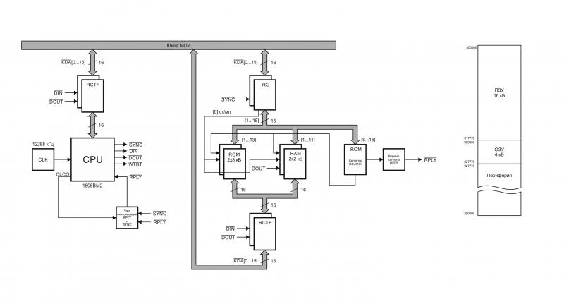

  11. #110
    14.11.2017
    131
    59
    8 сообщений
    Выкладываю на ваш суд блок-схему проектируемой ОЭВМ.
    Единственное, не знаю, куда приладить сигнал WTBT из процессора. Этот сигнал отвечает за запись байта или слова.
    Задавайте вопросы
