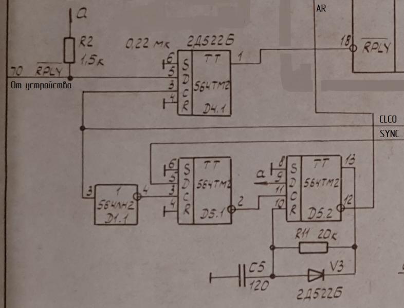

    Максимальная гарантированная тактовая для 1806ВМ2 - 5 мгц, для температуры минус 60 - 4 мгц ( из рекомендаций по применению в Специальной аппаратуре ).
    Привязывать RPLY для ВМ2 нет необходимости.
    Выше по тексту спрашивалось о самом простом ОЗУ для 1806ВМ2 :
    Измеренный ток хранения при внешнем напряжении +3.30 в. - 25 микроампер, для батареи 1 а/ч срок хранения - 4 года.
    ( На 2-м листе схемы только 537РУ9 )
    А почему?

    Цитата Сообщение от radist108 Посмотреть сообщение
    А почему?
    Потому как протрезвели, особенно при проектировании 1806ВМ2 ( в отличии от 1801ВМ2 с его чудовищной дырищей в микрокоде ).
    А можно поподробнее? Что за дырища?
    Вот фрагмент из схемы серийно выпускаемого изделия на 1806ВМ2. А если я убираю синхронизацию RPLY, то как этот узел следует выполнить?
    Выходы ИС МПИ "RPLY" соединяются вместе и подтягиваются к питанию +5в. резистором, например 1 ком. Также к линии МПИ RPLY подключается вход RPLY 1806ВМ2.
    А как быть с AR? Он же тоже синхронизируется. Да и в описании микропроцесосра говорится о синхронизации. Не получится, что процессор будет работать нестабильно?
    А что за изделие? Давайте всю схему посмотрим...
    А как быть с AR?
    Если плата небольшая, и спроектирована опытными господами, вход AR можно закоротить с выходом SYNC.
    Но, если размер платы больше 1 дм.кв. - целесообразно сигнал AR задерживать относительно сигнала SYNC, для организации более длительного пребывания адреса на МПИ ( т.е. для затухания звона на МПИ ).
