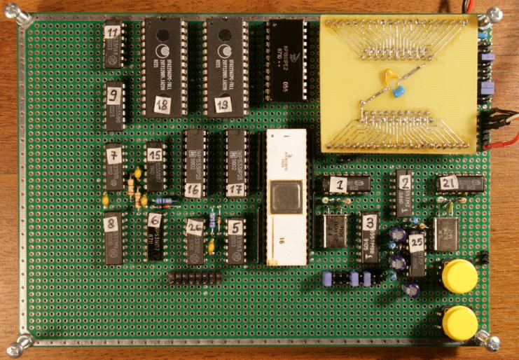

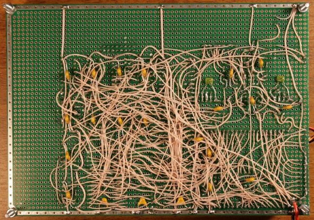

    Здравствуйте.
    В начале января я собрал на макетке и запустил простейший вариант PDP-11/ДВК. Использовал информацию с этого форума. Благодарю ММ за документацию по УТК. Мой вариант на данный момент представляет собой минимально необходимый набор элементов для работы 1801ВМ2 с 1801РЕ2-055 и 1801ВП1-065 по схеме из темы про переходник . Тактовая ЦПУ 10 МГц (двадцать делённая на два). Тактовая 065-ой 4.608 МГц (9.216/2). Порты пока не делал, ограничился схемой подтверждения выбора адресов 177600-177640. Частоту 50 Гц для таймера беру от 065-ой. Терминал стабильно работает на 57600. Но чтобы поиграть в Тетрис 85-го года, переключаю на 9600 для снижения скорости движения. Благодарю Patron за способ загрузки RT-11 через системный терминал, как описано здесь . Работать с RT-11 таким способом оказалось достаточно комфортно. Правда, сравнить не с чем. Ни с ДВК, ни с RT-11 раньше не встречался, хотя первые попытки освоить систему команд PDP-11 были ещё в начале девяностых на БК-0010.01.
    Собранный аппарат работает на удивление стабильно. В планах подключить что-либо полезное на ввод/вывод и попытаться это запрограммировать.

    При запуске у меня возник вопрос по результатам теста ПЗУ 055. Т0 и Т1 выдают ДЕФЕКТ СПЗУ. В описании на МС1201.02 это расшифровывается как несовпадение контрольной суммы, но считанное программатором содержимое 055-ой совпадает с содержимым, взятым из интернета. Пока не разобрался с этим. Также, в начале не проходил тест терминала T4. И при этом загружался только образ RT-11 HXsys54_SP=01.DSK, взятый здесь, работающий без прерываний, и система функционировала нормально. Программы запускались и работали. С другими образами после сообщения “HX DSK/TTY multiplexer v3.3 2016” загрузка останавливалась. Оказалось, я не подключил к выводу сброса триггера выборки адресов сигнал SYNC. После устранения этого досадного недоразумения Т4 стал проходить, и стали загружаться все доступные для моей конфигурации образы.
    Спасибо всем участникам форума за активное обсуждение подобных тем, что послужило стимулом реализации давней моей задумки.

    Цитата Сообщение от mx Посмотреть сообщение
    ДЕФЕКТ СПЗУ
    Вероятные причины ( пока текст 055 не смотрел ):
    1.Звон МПИ.
    2.( Не отключается ПЗУ с адресов 140000-157777 при снятии сигнала SEL=+5в.) Отключается.
    3.Что-то еще находится в поле адресов ПЗУ, например регистры.
    4.Переразгон проца - если тактовую снизить в 2-4 раза, ПЗУ будет проходить тест ?
    5.Без схемы узла формирования AR сложно понять тайминги МПИ.
    6.Фиксируйте триггером сигнал SEL - это просто разряд адреса, и после начала цикла МПИ ( сигнал SYNC=0в.) он может сняться до конца цикла МПИ.
    Спасибо ММ за подсказку. Отключив ПЗУ, в RT-11 увидел следующее:
    .MEMORY
    low high
    0 140000
    157560 157570
    157600 157640
    170000 174000
    177560 177570
    177600 177640
    Оказалось, что бит 13 в схеме BS у меня 12-ый. После исправления тесты Т0 и Т1 проходят так:
    @T0
    *** ТЕСТ СИСТЕМНОЙ ПАМЯТИ ***
    BUS ERROR
    @T1
    BUS ERROR
    Теперь попробую разобраться, как получить доступ к 56 кб ОЗУ.
    Дополнительно протестировал работу на разных частотах ЦПУ. В процессе уменьшил ёмкость конденсатора в цепи RPLY ОЗУ в два раза (было 100, стало 47).

    Схема узла формирования AR выполнена по схеме УТК. Перемычки 1-2, 9-10, 13-14.
    Для ВМ2 и времени выборки БИС СОЗУ менее 80 нс данный конденсатор следует не устанавливать.
    Главное его назначение - 1801ВМ1 висит при цикле записи = 0 тактов, нужна задержка хотя бы 1 такт.
    Возможно, 055 ПЗУ требует др., более раширенной "сисьтемной памяти". В самом 055 ПЗУ др. варианты системной памяти ( кроме 170000-173777) не используются.
