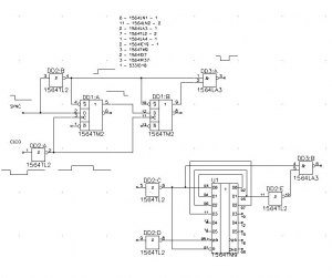

    Кто-нибудь занимался запуском 1806ВМ2? Не могу получить самый первый сигнал DIN для цикла безадресного чтения. Уже принудительно притянул к питанию RPLY, AR, DMR, SACK, а DIN даже не пытается перейти в лог.1.
    У кого такое было? кто может помочь?

    ( На СОЗУ и ПЗУ некорректная нумерация выв. АД13 и АД14 )
    Схема управления сигналом AR
    В части выработки DCLO и ACLO, а так же чтения РНП

    Для начала бы хотелось узнать необходимые и достаточные условия получения сигналов DIN и SEL (длительность 2Т) в фазе чтения РНП с минимум периферии, чтобы знать, что процессор запустился и выполняет самые простые вещи. Дальше уже можно усложнять схему и настраивать остальные сигналы
    1.Подтяните МПИ резисторами - согласно Э3 выше. В момент запуска не все выводы включаются на выход сразу.
    2.Последовательность старта - сначала DCLO переходит с 0в. до +5в., спустя 70 ( или больше - особенно лучше больше для ВМ3 ) мс - сигнал ACLO с уровня 0в. на уровень +5в. - здесь в течении нескольких тактов будет процесс чтения РНП.
    Есть ли частота CLCO ?
    Если нет - камень к металлистам.
    Вообще, спалить Н1806ВМ2 Очень сложно - в отличии от нетрезвого 1801ВМ2.
    Да, выход с хорошими "краями"
    А остальные входы: DMR, SACK, HALT и т.д?
    Как вообще правильно "поймать" эти два сигнала DIN и SEL?
