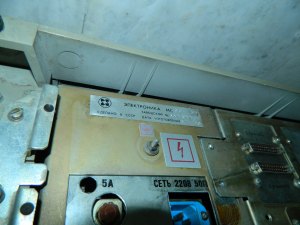

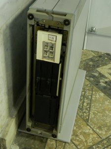

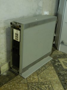

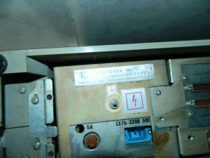

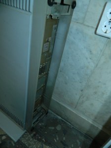

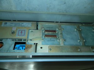

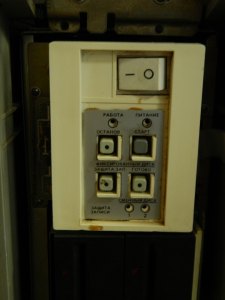

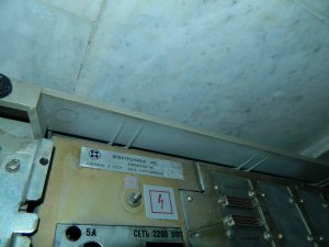

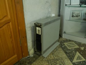

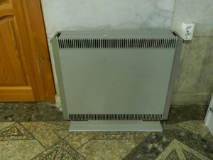

    В музее ВЗПП отснял КВИ. Судя по шильдику - Электронику-89.
    Полная отчётная статья из музея тут - https://egor-losev.livejournal.com/914.html
