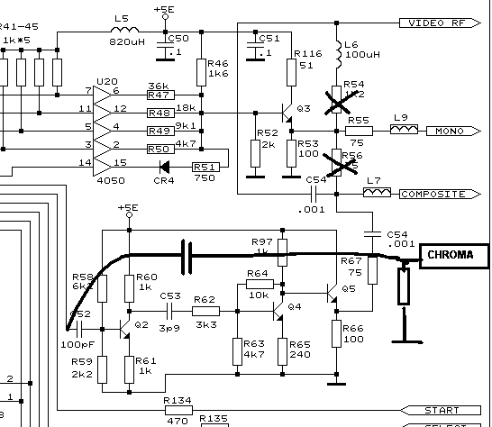

    Начитался здесь http://zx.pk.ru/showthread.php?p=521231
    о этой модификации http://www.karaokeportland.com/svid.html
    Понял, что все сводится к удалению R54 и R56 , ввода цепочки (CHROMA) из электролита и резистора 75Ом . Композит, как и писал выше , на не нужен.

    Подключил S-Video, как выше писал, все отлично.
