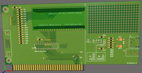

    Спустя 27 лет хранения на полочке, мой друг презентовал мне частично собранную плату, я её дособрал и удачно запустил, как на авторских ПЗУ (1995г) так и с бинарниками, любезно собранными в кучку, на странице Mdesk.

    10.07.2023
    г. Железногорск
    https://disk.yandex.ru/i/OCZOIWPDuT69dQ тестил тем что было под рукой, пришлось такого паука сделать из eeprom,
    https://disk.yandex.ru/i/LGYncPc0VY5yEA промежуточное фото после тестов, основное пзу где то на столе, а в вга части свежая прошивка (3.1 2013-12-12)
    P.S. так как запуск и тесты совместно с переходником RGB-PiPico-HDMI прошли успешно, планирую заказать реализацию переходника втыкаемой в слот
