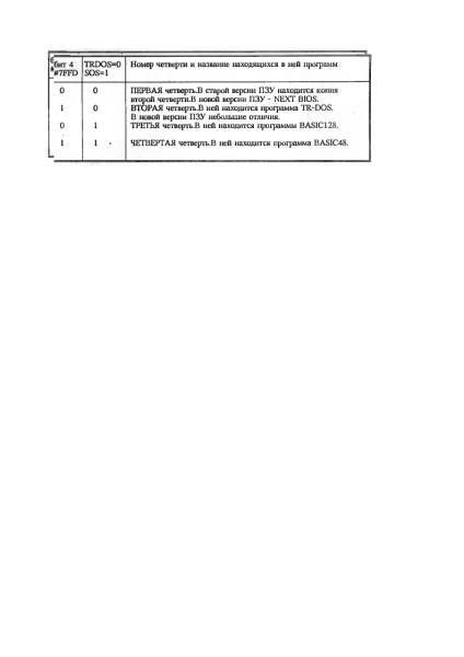

    Собираю потихоньку, неспешно ZX Next, в документации есть упоминание о NEXT BIOS, он реально есть? Или был в проекте, и не вышел.
    И, на плате разъемы для RESET и NMI есть? И я их не нашел, или просто проводами припаиваются?
