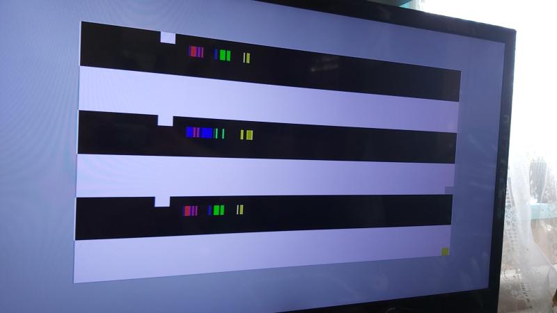

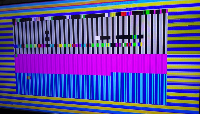

    Уважаемые, ZX Next-оводы, нужна небольшая помощь, при сборке ZX Next в описании написано что "матрас" без ПЗУ должен быть бело-голубой, у меня черно-синий, и тестовое ПЗУ запускается, бордюром моргает, но на экране не то что надо. Микросхемы перед пайкой все проверял, исправные, стоит две линейки RAM TMS 41256, ставил одну линейку, MN41256A поведение такое-же.

    Одно фото это матрас, второе без CPU

    Dima_ZX, матрац правильный. А что тест показывает?

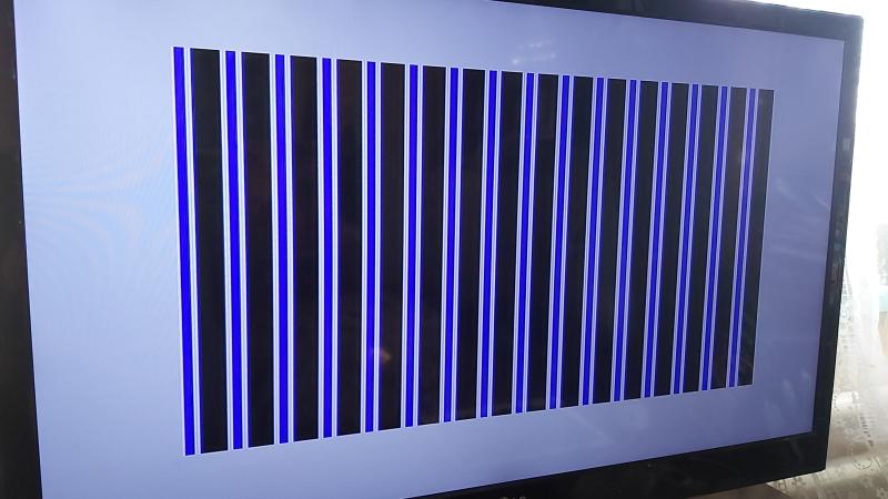

    мешанину какую-то. надписей нет которые должны быть по описанию.
    Тест перебирает цвета на бордюре, и так по кругу, если подносишь руку к плате тест начинает дальше работать. Показывает полосы на экране, как при загрузке.
