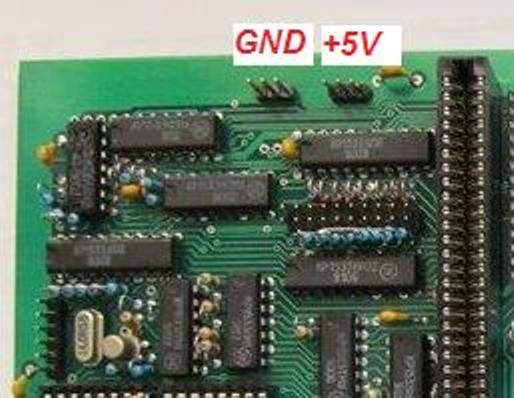

    Питание на основную плату подключаем правильно - контакты GND располагаются ближе к углу платы (фото Astrolux):
