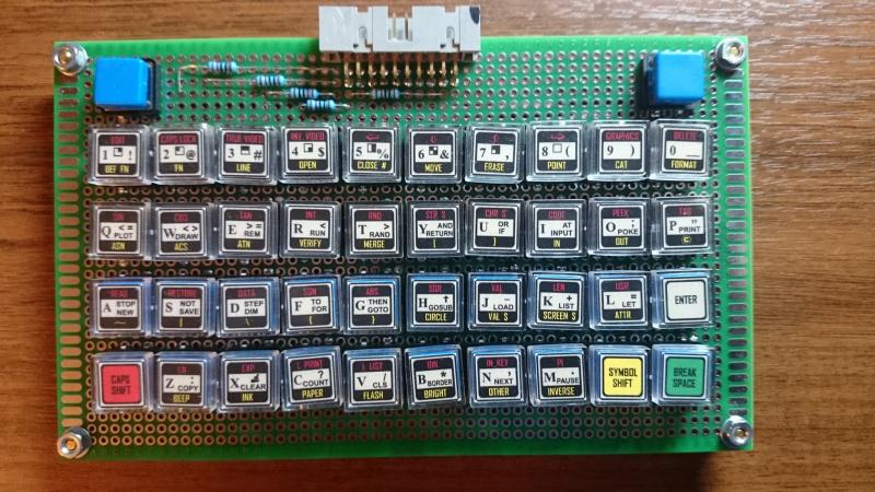

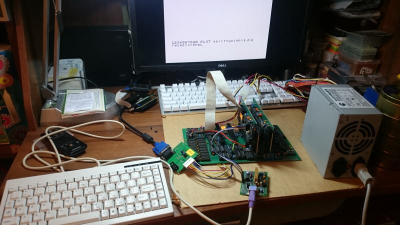

    Проверил.
    Работает.
    Вместо 12F629 поставил 12F675, так как они были у меня в наличии (приложил прошивку для 675-ой).
    А пока для наладки использовал вот такую клавиатурку на тактовых кнопках:

    Цитата Сообщение от Freiwind Посмотреть сообщение
    Проверил.
    Работает.
    Вместо 12F629 поставил 12F675, так как они были у меня в наличии (Необходимо подправить исходник и заново скомпилировать, либо могу выложить готовую прошивку).
    Если можно ты выложите!
    А не кто не пробовал заменить Рушки на 1 микросхему как в АТМ 7.1 турбо или SRAM поставить ?
