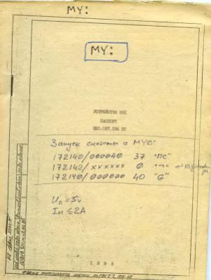

    Шпора рукописная

    Шпора рукописная
    У меня на фанерке была. Тоже прислать?
    Если есть отличия, то просто напиши.
