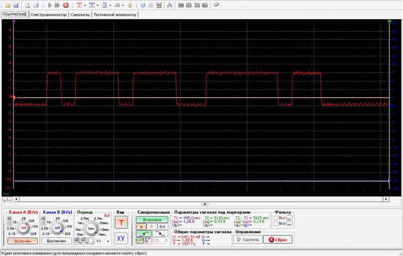

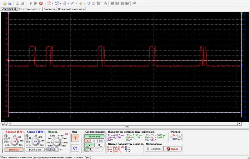

    Подпоялся к 27 ноге D9,D10,D16 не экранированным проводом поэтому на уровнях бахрома. На D10 ничего нет. Уровни при нажатии кнопки УСТ. На осциллографе у меня ноль смещён (надо калиброваться).
    На эмуляторах: Переделал конфиг под COM3 PDP11 и COM2 VT52 так-как COM4, 5 у меня нет. На PDP11 набрал 176560/000 000 100 вк в VT52 ничего не появилось.

    Так как при выводе байтов в порт системного терминала 177566 - информация на КЦГД идёт ( и записываемые туда символы в итоге появляются на экране ДВК ), то дело лишь за тем, чтобы найти на плате КЦГД ту ногу входного 065, через которую это происходит.

    Пока на КЦГД непрерывно выводятся байты - нужно найти ту ногу "входного" ВП1-065 у КЦГД, откуда эти байты передаются в последовательном коде.
  10. #60
    13.12.2013
    3,072
    37
    81
    65 сообщений
    Да на D9
