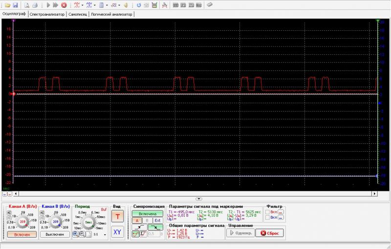

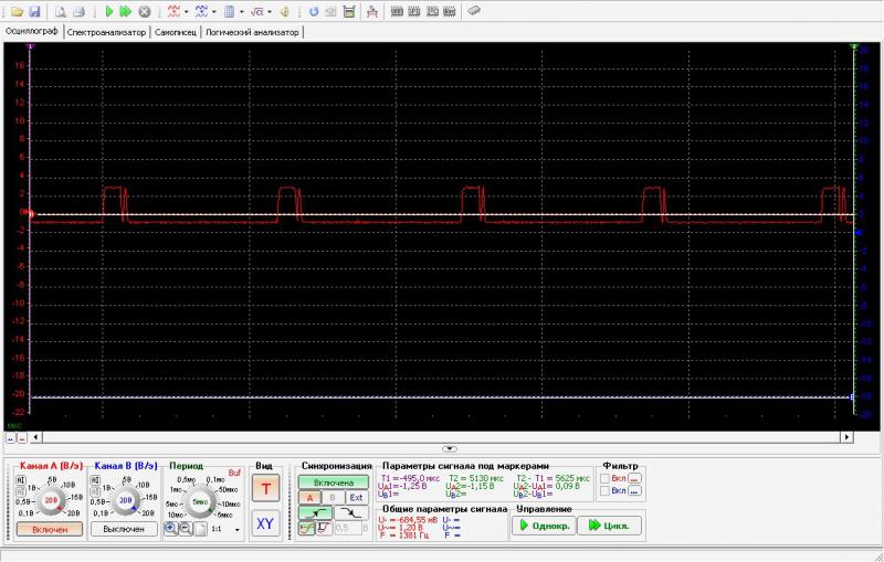

    Стоповые биты ( "1" ) каким уровнем передаются .. 0v ?
    А на ноге TX у MAX232 стоповые биты каким уровнем передаются ?
    Если передавать по линии байты 0100 - как будет выглядеть осциллограмма при передаче через 065 и через MAX232 ?
    Там сканкоды, но 100% не уверен.
    Старт- стоповые биты передаются дифференциальной линией, то-есть + -
    относительно нуля. И сделано это для передачи на (относительно) большие расстояния. На внутренней шине этого не требуется. На 065 микросхеме есть ещё RR 31 нога и BSYD 29 нога вот они то могут быть и задействованы. То-есть RR держит уровень вовремя передачи и отпускает в отсутствии. Так-же BSYD во время приёма.
    На MAX232 лог0 5в соответственно start 0в stop 5в по другому быть не может.
