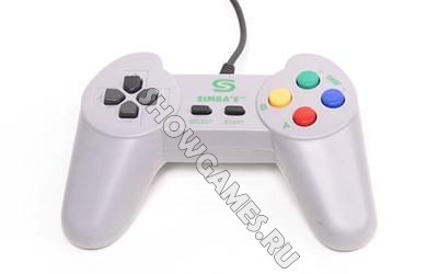

    Я вот такой от МАГИСТР 16 БИТ подключал без переделки:
    У сына на PC есть геймпад USB:
    Но мы то раньше играли на клавиатуре или таком джойстике:
    Я, наверно, буду делать на механических кнопках по первому эскизу:
    Может вместо трех квадратных кнопок будет 2 круглых. Название GamePad у большинства ассоциируется с определенной формой устройства. Надо назвать по-другому - не клавиатура, не джойстик, не геймпад. Игровой манипулятор на кнопках имеет право на жизнь. Название подходящее нужно. Это для тех, кому подойдет. Я же не массовым производством занимаюсь. Кнопочный модуль, клавиатурный модуль, кнопочный пульт...
    Назвать как есть - keypad ...
    Да, KeyPad - более подходящее название. Можно разделить кейпад на два корпуса по 6 кнопок. В одном будет еще микроконтроллер, LCD, а в другом - две круглые кнопки выбора режимов. Это позволит расположить кнопки левой и правой руки на удобном расстоянии без жесткой привязки в большом корпусе.
    Пока остается возможность установки на столе перед монитором или на расстоянии нескольких метров от компьютера. Соединение тонким кабелем.
