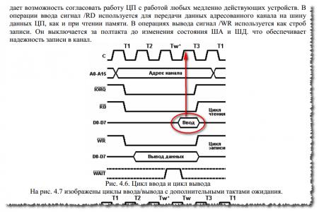

    zst, Да дело в том что в прерывание мы попадаем через 600nS после фронта.
    В те условия что поставил ZEK похоже хрен впишемся.
    Блин хоть внешнюю RAM двунаправленую ставь .
    Посмотрел чтение портов в Z80 - крутизна .

    2. Сделать схему на самом дешевом арме, 8 регистрах и 20 двойных диодах - очень быстрая схема и контрольная сумма
    Как Вам такое :
    SRAM самая дешевая . Выкинуть пуллапы с данных клавиатуры + мультиплекс на адреса .
    Имеем аппаратную эмуляцию клавы практически без кромсания схемы спекки.
    Теряем - 8 пинов + 5пинов + 1управление мультиплексом + 1 SRAM запись.
    Не надо привязываться к сигналам спекки + обновление данных раз в 20mS за глаза и за уши...
    Цитата Сообщение от ASDT Посмотреть сообщение
    pic parallel slave port?
    Опять таки - определить латентность прерываний .
    Тут дело не в скорости выхлопа - а время реакции ...
