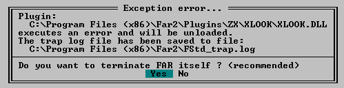

    Однако при попытке просмотреть XASмовский текст ничего не получается и выдает это сообщение. Как победить?
    PSS. Кстати, не осилил как создать хобетный файл из трд. Существует какая-то утилита или заголовок руками нужно создавать?
    Странно, судя по картинке xLook вылетает с ошибкой.
    После такой ошибки xLook отключается и чтобы он снова работал надо перезапустить FAR.
    Для начала можно удалить папку xLook и снова установить (настройки при этом сохраняются и их вводить снова не надо).
    Как просматриваются другие ассемблеры, например alasm?
    Какие версии FAR, xLook?
    Откуда xLook скачан?
    Если можно, то неплохо будет пример такого XAS файла выложить, может в нём что-то не так. Можно весь trd, а можно по F5 извлечь из TRD файлы XAS (естественно в hobeta формате).

    Спасибо за разъяснения, стало гораздо понятнее. У меня Far 2.0.1420 x86,
    XLOOK скачан с Virtual TR-DOS в составе пакета "программ - от HalfElf and A.Medvedev (12 штук)" ссылка http://vtrdos.ru/pcutilz/HALFELF.ZIP
    Аласмом не пользуюсь и файлов аласмовских у меня нету, проверить нечем. Понятно что где-то существуют сайты с исходниками, да и просто народ выкладывает свои файлы, но вот прямо так сходу просто и не соображу где искать, если не трудно то киньте ссылку на аласмовский текст - погляжу, проверю.
    Ксасмовских своих текстов я перепробовал много - везде однинаковая ошибка, так что дело не в конкретном файле. Но на всякий случай выкладываю зип с трдшником можете сами убедиться.
    ЗЫ. Сегодня на работе пробовал на ноутбуке и ещё на одном компьютере устанавливать Фар и плагины - везде такая же ошибка. Так что дело не в винде и не в компьютере. Либо что-то там не фурычит, либо я что-то делаю не так, хотя тут и делать то ничего особенного вроде и не надо. Может я по незнанию не делаю чего-то очевидного, настолько очевидного что вам и в голову не приходит об этом спросить? Может так какую-то галочку надо поставить?

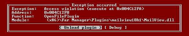

    Shadow Maker, у меня не заработал, пишет Неверная попытка доступа к адресу памяти.C:/Program Files <x86>\Far Manager\Plugins\lame_all\Lame`Em All.dll .
    Может его не туда распаковал? У тебя он где лежал?
    ЗЫ. Если нажать Escape то красное окошко ошибки пропадает и фар работает, можно полазить по каталогам, но при попытке войти в .trd выдает такое сообщение.

    Ну удали папку этого плагина и того тоже, чего уж
