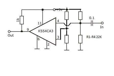

    Схему чтения с магнитофона на 544СА3 не напомните?

    Спасибо за ссылки, схему использования в Балтике я ужё видел, но была ещё намного проще схема, вот её я ищу ...
    02.01.2006
    Ufa
    466
    8 сообщений
    Срисовал схемку на 554СА3 с одной платы Композита, отлично работает ...
    16.02.2011
    г. Новочеркасск
    129
    13
    ещё на ленинграде 1 пробовал настроить и заставить работать схему на компараторе.
    Читала только идеальные кассеты, долго с ней мучался.
    В итоге отказался и собрал на монтажном поле схему на 561лн2 и паре диодов - была намного проще и читала все подряд.
    что любопытно, на скорпе у мну такая схема стояла - ни в какую ничего не хотела читать, собрал на компараторе - завелась )
    Схема на 561ЛН2 работала намного лучше чем на 554СА3. Неоднократно переделывал людям с СА-шки на ЛН2, только положительные отзывы. В Профике тоже стоит ЛН2, никогда проблем не было.
    Может вы со стандартной схемой на ОУ+521СА3 путаете?
    Плат со схемой на 544СА3 было очень и очень мало ...
    Пока только Робик и Балтик нашлись, плюс на одной моей плате композита была разведена вышеупомянутая схема ...
    Тоже мучился по типовой схеме Ленинграда-1. Потом сделал доработку из журнала "ZX +ещё" и больше проблем с ней не было.
