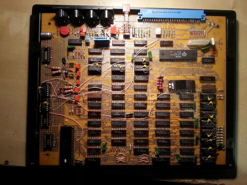

    Добрый вечер, схемы на компьютер я так и не нашел.
    Руки чесались, решил сделать навесным монтажом, используя доступные в интернете схемы расширений Ленинградов. Кое-как сделал, помучившись с поиском сигналов, но компьютер заработал не стабильно (вероятно из-за длины связей, выполненных МГТФ'ом). В итоге, переделал расширение памяти - разобрался, как это было сделано в оригинале. Управление AY пока подключено навесным монтажом, будет время - переделаю, вроде тоже догадался, как должно быть в оригинале. Сигнал бипера подмешал на выход AY.
    Пустые кроватки слева остались после первого "неудачного" расширения памяти. Сейчас компьютер стабилен, игры и демки идут на ура. Осталось заменить ПЗУ - пока стоит 48K.
    Если кому интересно/есть вопросы - задавайте,

    Между кварцем и разъемом клавиатуры враги отгрызли какие-то детальки, похожие на конденсаторы. Не подскажете, какие там должны стоять детальки и как ориентированы?
