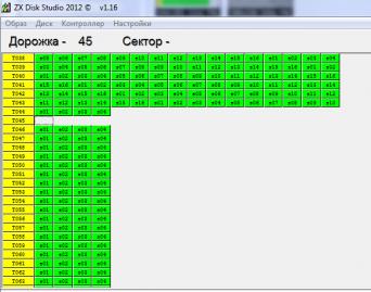

    Там делается попытка прочитать первый попавшийся заголовок сектора на дорожке и ожидается, что будет ошибка контрольной суммы, так как ожидается, что сектора записаны с ошибкой (как на оригинальной дискете с журналом). А в эмуляторе получается не "ошибка КС", а "сектор не найден". Потому и не работает журнал.
    Надо смотреть, правильно ли считана дискета (ковырять данные в образе fdi).

    Дело не в 0 дорожке и 10-м секторе.
    Там для проверки защиты головка флопика позиционируется не на 0 дорожку, а на 45-ю. И производится чтение первого встреченного (сиречь произвольного) заголовка сектора на этой 45-й дорожке.
    То, что засылается затем в регистры дорожки и сектора при чтении состояния ВГ - не важно (пусть 0 дорожка и 10 сектор). На это не обращай внимания.
    Дело в 45й дорожке, которая в твоем fdi вообще отсутствует. Именно она была основой защиты. И видимо, не считалась при создании образа. Нельзя ли попробовать теледиск? Или редактором файлов.fdi создать на этой дорожке один битый сектор (с испорченной КС).
    Такая же ситуация со вторым номером.
    Ага получилось, вот только не сектор с ошибочной CRC, а ID сектора с ошибочной CRC.
    И ещё образ пришлось в формат udi сконвертировать.
    В fdi можно тоже сделать, но меня проблемы совместимости пугают, не все эмуляторы проверяют флаг правильности CRC в fdi файлах.
    Дело в том что формат fdi не хранит саму CRC, а только флаг правильная она или нет, да и то с оговоркой это возможно.
    Далеко не факт что все эмули этого придерживаются.
