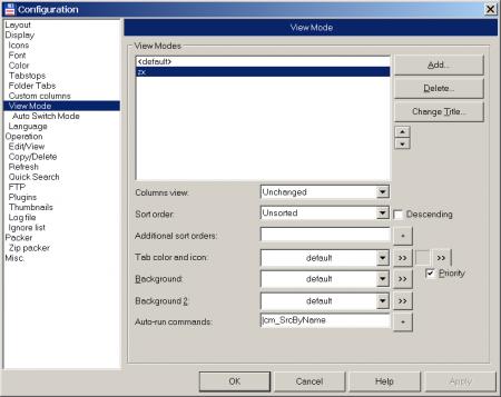

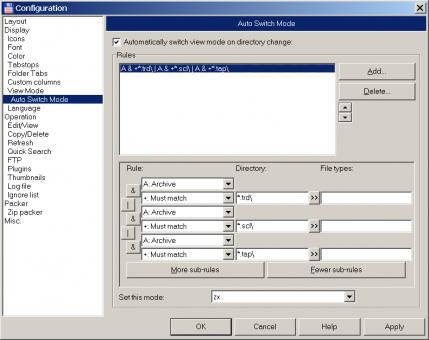

Breaking news!
В Total Commander 9 появилась новая фича: Custom view modes (в русском: "Cтили оформления"), причём с возможностью автоматического переключения по заданным правилам.
Что это значит для простого спектрумиста? То, что костыль в виде нумерации файлов в плагинах inSCL/inTRD больше не нужен! Сейчас мы попробуем объяснить Commander'у, что при входе в архивы *.trd, *.scl, *.tap нужно выключать сортировку:
Создаём новый view mode, назовём его, скажем, "zx". Задаём для него Sort mode = Unsorted. (До кучи здесь можно ещё и задать иконку; она будет отображаться в заголовке tab'а при активации режима).
Теперь зададим условие, при котором этот режим должен включаться автоматически. Идём в раздел Auto Switch Mode и создаём новое правило. В правиле задаём условие и какой режим включать при его соблюдении. Условие такое: [мы находимся внутри архива] И [путь директории заканчивается на ".trd"]. Можно тут же задать условие для *.scl, *.tap и объединить их предикатом ИЛИ. Ставим Set this mode: zx
Теперь при входе в архивы *.trd, *.scl, *.tap автоматически включится режим "zx" и включится режим сортировки Unsorted!
А чтобы при выходе из архива включалась сортировка по имени, в поле Auto-run commands надо написать "|cm_SrcByName", как на первом скриншоте (здесь первый символ - вертикальная палка).
screenshots_tc9.zip
Последний раз редактировалось Eugene85; 02.04.2021 в 23:36. Причина: новая инструкция
