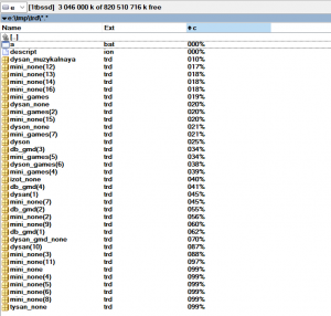

    Eugene85, посчитать свободное пространство в зависимости от того сколько по итогу записано на дискете. Возможно ли как-то через поиск отсортировать таким образом чтобы можно было по итогу просматривать от наименьшей заполненности?
    Встроенного такого функционала нет, но если интересуют костыли, то можно так:
    Как оно работает. В Total Commander есть такая фича, как Custom Columns, дополнительные колонки, которые можно добавить в табличном режиме панели. Добавляются правой кнопкой по заголовку любой колонки, Configure custom columns, жмем New, жмем Add Column, вводим имя от балды, жмем справа плюсик. Вылезет список свойств файла, которые можно отобразить в колонке. В основном эти свойства нам неподконтрольны, но есть есть одно, которое мы можем менять. Это comment.
    Comment - это тот комментарий к файлу, который можно ввести, нажав Ctrl+Z. Он сохраняется в файл descript.ion.
    Нам остается только для каждого файла в каталоге автоматически заполнить этот descript.ion нужными значениями. Для этого кидаем в папку с TRD-файлами вот такой батник и запускаем
    @echo off & c:\python\python.exe -x "%~f0" & goto :eof
    import os
    with open("descript.ion", "w") as of:
        for f in [ f for f in os.listdir() if os.path.isfile(f) ]:
            print(f)
            data = open(f, "rb").read()
            ratio = 0 if len(data) == 0 else int(100 * len([x for x in data if x == 0]) / len(data))
            of.write(f"{f} {ratio:03}%\n")
    На самом деле это не батник, а замаскированная под него (для удобства запускания) программа на питоне. Путь к интерпретатору питона задается в первой строке. Если питон не стоит и захламлять систему установкой из инсталлятора неохота, можно взять портабельный и распаковать куда удобно - https://www.python.org/ftp/python/3....mbed-amd64.zip
    Итого кидаем в папку батник, запускаем, добавляем в TC колонку с комментарием и сортируем по ней. Вуаля.
