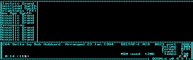

    Прикрутил к DOSMID поддержку этой карты, работает в эмуляторе (MAME)
    Есть у кого MIDI синтезатор, чтобы проверить на реале?
