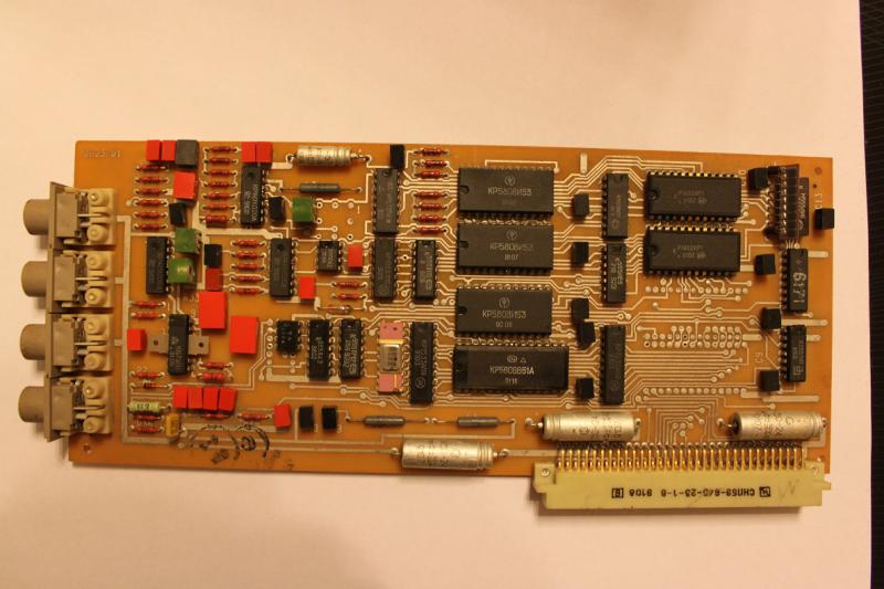

    Фото адаптера с двух сторон: http://yadi.sk/d/grCYF9KANgz6L
    Где бы еще инструкцию найти ? Что он может ?
    Куда там что подключать, что это за разъемы ?
    P/S: чуть позже РТ4 считаю, сначала хочу попробовать это устройство в действии.

    Не надо ее выпаивать, я нашел у себя прошивку 6171:

    Нет от него инструкции. Но рас vazman его подключал, и записывал с него звук, значит, у него распайка разъемов должна быть.

    Я просто подключал первым попавшимся шнуром от компа.. (кажется, от бк к магнитофону, но точно не уверен) методом научного тыка к электронике 323

    Ну, значит, обычный советский аудиовыход. 2 - земля, 1 - аудио.

    А какие возможности то этого адаптера ? Там же 4 разъема, стало быть не только аудио выход... Игра на барабанах, понятно, а в играх как звуковая карта он работает ?
    Запись звука может осуществлять или проигрывать wav, или midi файлы ? mp3?

    Этот синтезатор имеет что-то общее с Sounblaster ?

    Вообще ничего. Это собственная разработка Электронмаша, он не имеет поддержки в софте (по крайней мере, кроме разработанного на Электронмаше). Но он очень интересен сам по себе. В СССР как-то не принято было при проектировании даже домашних компьютеров думать об их мультимедийно-развлекательных функциях. Поэтому он в какой-то мере уникален.

    Интересен момент, что она умеет делать. Понятное дело, это разработка 1988-го года плюс-минус. Т.е. карта, выпущенная вместе с первой редакцией Поиска. В то время звук на буржуйских "мультимедийных" (термина такого тогда вроде как еще не было) компьютерах был представлен в основном вариациями на тему Yamaha OPL2. Это девять программируемых звуковых каналов с управлением формой сигнала. Идея воспроизводить непосредственно звук с сэмплов и записывать его с линейного входа уже пришла в голову инженерам Creative, но они еще никому ее не говорят, а торопливо химичат в своей лаборатории первый саундбластер. Поэтому ни о каких wav и речи быть не может.
    Что мы видим на этой карточке? Три трехканальных таймера, т.е. девять каналов. Схемы управления формой сигнала, по идее, тут нет. Дальше идет ЦАП и усилители. Всё просто. Зато интересный момент - на карточке есть АЦП. Т.е. что-то еще оцифровывать она уже умеет. Причин не воспроизводить MIDI я тут не вижу, вопрос только в том, поддерживает ли это софт В623
