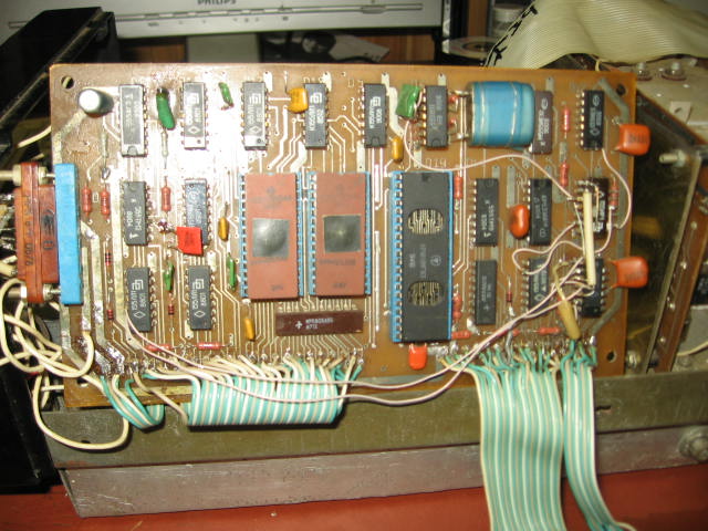

    здравствуйте. Помогите пожалуйста разобраться с этой BDI.

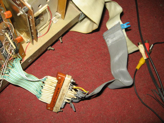

    Из-за полуотвалившихся шлейфов, распаянных черт знает как - не читает диски. Пресловутый трк0 сек9.
    У меня нет схемы, всё, что перечисленно в знаменитой книге BDI совершенно не соответствует этой плате. Очень нужна схема.
    И самая главная проблема для меня - не 34 контакта к дисководу, а 31! К ней кое-как приделан IDE (!) шлейф, к нему хрен знает каким образом приделан стандартный 34pin флопошлейф... Я даже перепаять по-человечески не могу всё это...
    До определённого момента контроллер работал... Я даже видел несколько раз листинг с дискеты.)
    Буду благодарен вашей помощи.

    Для начала, я бы отпаял "сопливые" шлейфы и припаял стандартный для флопа. Потом уже по сигналам осцилом.

    К сожалению, осциллографа нет. Я перепоять могу, но меня смущает то, что на выводах контроллера 31 контакт... Против 34 на стандартном шлейфе флопа.
    На второй фотографии видно, как страшно всё там подключено. Через IDE шный шлейф, который кручен-перекручен.. Отдельные провода идут не на свои (не по порядку) места. Совсем непонятно.
    Я смотрю на фотографии контроллеров здесь - у всех 34 пина, у всех аккуратно припаяна розетка. У меня - 31. Это смущает.
    Если не изменяет память, какие-то пины на дисководах BETA 128 интерфейсу не нужны. Выборку дисководов могли не распаять, кстати.

    Так. По-порядку.
    Система робик 48.
    Дисковод Robotron CM 5643, Ye-Data YD380B. Оба работают прекрасно. На YD писал, форматировал и работал с дисками под realspectrum. Здесь вопросов нет.
    По BDI:
    Последний раз листниг с диска я видел давно.
    Форматирует ооооочень долго. Независимо от того, какой режим (SS, DS). Переходы между дорожками занимают по 2-3 минуты.
    "Отформатированные" таким образом дискеты не видит, реал тоже не видит.
    На эмуле отформатированную и успешно считанную дискету реал видит, пытается читать: результат trk0 sec9 err. На том же самом дисководе, что писал её на эмуле.
    ВГ93. Птание на соответствующих контактах есть (12, 5).
    Насколько я могу предполагать - +5 не отваливалось никогда. Надеюсь. Ибо с такими шлейфами - вопрос тот ещё..
    Все подозрения на шлейф. Иногда замечаю, покачать колодки, контакты - TR-DOS вообще не загружается. Нет приглашения. Иногда - всё отлично. Но поблема со считыванием остаётся.
    При загрузке дискеты двиг работает, голова успешно находит 0 дорожку. Все диоды мигают, как им положено.
    Всё это до тех пор, пока шлейф снова не отвалится...
    Проблема для меня - я не понимаю, что это за контроллер.

    Если сам дисковод и ВГгка живые, тогде действительно похоже на окисел и(или) непропай где-то.
    Для начала пропаяйте шлейф хорошенько, внимательно осмотрите контакты на предмет замыкания ("соплей" - во времена наколенного товрчества всякое могло быть), а лучше - правильно советуют: замените его на более человеческий.

    От прошлого хозяина спектрума у меня куча всяких бумаг. Среди них есть страшная, от руки написанная бумажка с расиновкой.. Похоже на сабжевую... Только верить ей как-то страшновато.
    Сканер сейчас в квартире, Я могу сфотографировать её. Позже выложу.
    Боюсь перепаивать шлейф... Быть в шаге от успеха и сжечь ВГшку не хочется очень )))

    Leonid, распиновка дисковода на спектруме не использует сигнальные линии 2 и 34.
    Перво-наперво: проверить питание ВГ 93 наличие +5 и _12 вольт на соответствующий ногах. И "привести в божеский вид" шлейф - настоятельно рекомендую взять "новый" от РС.
    Если умеешь пользоваться тестером, возьми любую схему контроллера и по аналогии вызвони контакты разъема. Выходная часть всех типов контроллеров практически один в один повторяет друг-друга.
    Насчет количества контактов в шлейфе/разъеме - в стандартном разъеме их 34, но половина из них земля (все нечетные выводы).
