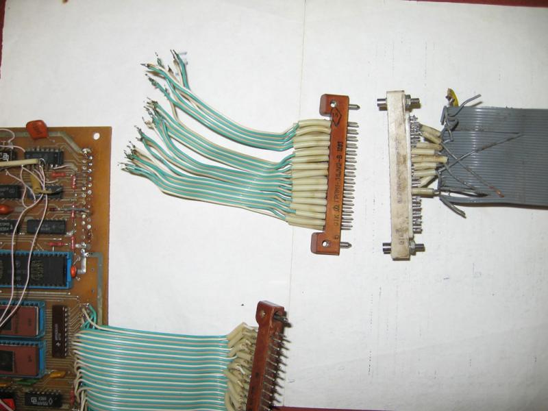

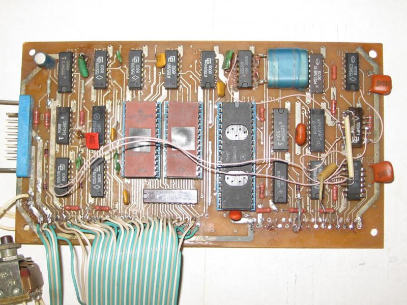

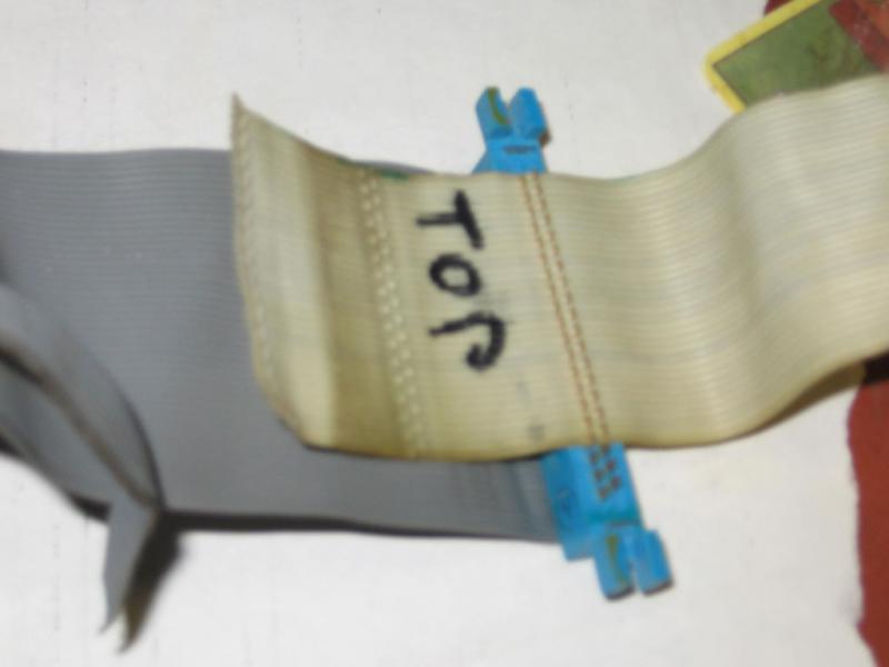

    Вот получше снял плату.
    И состояние шлейфов. И как они "подключены". Оригинальное решение - использовать ИДЕ-шный шлейф...)))
    Так же - рукопись предыдущего хозяина спека. Распиновка вообще не похожа ни на что, что я видел в схемах BDI.

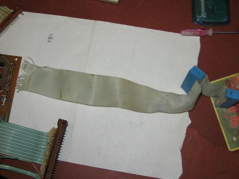

    Подготовил стандартный шлейф для ножевого интерфейса 5.25.

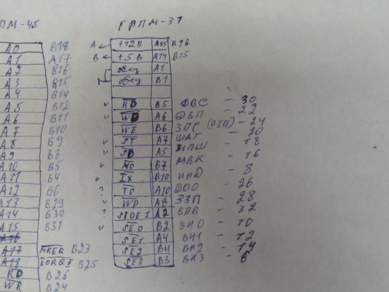

    Походу распайка вместе с питанием по шлейфу. Придётся прозвоном, так как в этой "рукописи" сам хозяин, наверное уже не разберётся. Кури схемы, они типовые, и по аналогии зарисуй на какой пин какой сигнал.
    ---------- Post added at 16:32 ---------- Previous post was at 16:29 ----------
    походу циферки справа - это номера контактов дисковода. А, вот, где на плате эти "двс, дзп" и т д, кто его знает.
    ---------- Post added at 16:36 ---------- Previous post was at 16:32 ----------
    Да, и, на всяк случай вг вытащи, пока паяешь.

    Цитата Сообщение от lisica Посмотреть сообщение
    [/COLOR]походу циферки справа - это номера контактов дисковода. А, вот, где на плате эти "двс, дзп" и т д, кто его знает.[COLOR="Silver"]

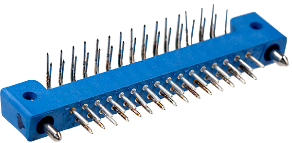

    А что тут думать? Слева нарисован разъем платы ГРПМ-31, типа такого:
    В табличке прописаны все контакты. Что еще нужно?
    ДВС (RD) - данные воспроизведения: контакт B5, ДЗП (WD) - данные записи: контакт A6.
    PS: на месте ТС поставил бы на плату оригинальные разъемы и больше к ней паяльником не прикасался.

    Взялся после отдыха паять старым паяльником к плате шлейф.. хрррр. проклял паяльник..)) Старый топор. Им только ВВ провода в щитах паять))) А мой "рабочий" в квартире сейчас. Пока возьму паузу. Съезжу в городскую квартиру, заберу паяльник и прикуплю ГРПМ-31. Чтобы не паять шлейф непосредственно к плате.
