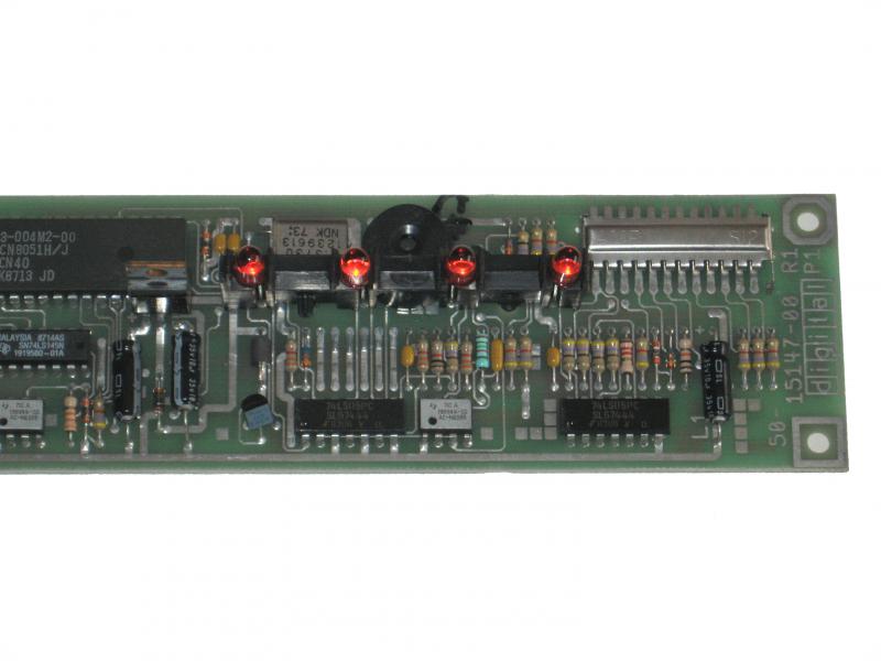

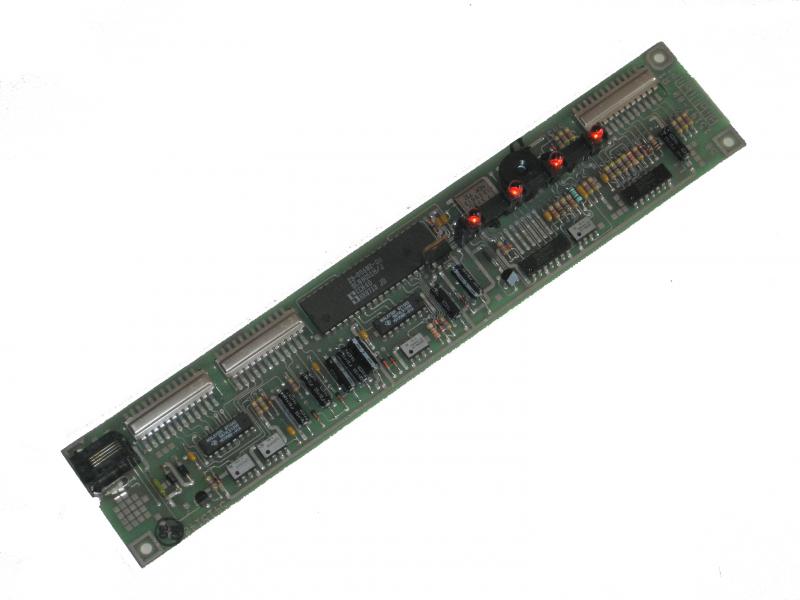

    По умолчанию Докладываю:
    Разобрал клавиатуру, КРЕНка есть, значит 12-ти вольтовая. Подключил 12В к контроллеру без кнопок - загорелись 3 светодиода, кроме первого (Hold session). Подключил 12В с кнопками, загорелись все 4-ре - не гаснут, клава не пищит, на кнопки не реагирует. Походу мёртвая :-(

    CodeMaster, а сфотографируй пожалуйста плату контроллера этой клавиатуры поразборчивей, а то в сети я вообще ничего ясного не нашел, а в эмуляции MESS, 2Kb прошивка "23-00159-00.bin" в http://mamedev.org/source/src/mess/m...c_lk201.c.html это "dump of the 'cost reduced' 6805 CPU version", не "ROM dump of the i8048 CPU version".
    P.S. Ага, после просмотра фотографий от CodeMaster, (23-004M2-00 / SCN8051H chip) выгуглилось вот тут уточнение:
    Фотки высокого качества ушли на мыло.
ID:	45580   Нажмите на изображение для увеличения.
ID:	45581   Нажмите на изображение для увеличения.

    1.После подачи питания измерить на ОЭВМ + 5в, и есть ли импульсы на кварце
    ( он, кстати, может быть механически побит - т.к. внутри - стекло ).
    2.После включения с кнопками проверить наличие импульсов на всех ножках однокристалки после нажатия кнопки - вдруг только выходной ключ КОМ-порта неисправен ? Должны быть телеграфные посылки при нажатии и отжатии кнопки.
    Если +5в. есть, генерация кварца есть, а импульсов нет - вероятно, произошел пробой статикой от сканов кнопок - т.е. без софта ОЭВМ изделие неремонтопригодно.
    3.Еще можно проверить наличие сигнала "сброс ОЭВМ" - вырабатывается на конденсаторе - электролите. Может, он высох ?
    Всё весьма запущено ;-) Т.е. их минимум 3 варианта существовало: i8051/i8031/MC68HC05
    Нужен осциллограф, т.ч. пока отложил до лучших времён.
    А программируется она через параллельный интерфейс, т.е. таракана надо выпаивать?
  11. #20
    13.12.2013
    3,072
    37
    81
    65 сообщений
    Если можно, фото КРЕНки на плате.
    Возможно клавиатура сообщает что линия связи отсутствует. Поэтому на кнопки она будет реагировать когда установится связь.
    Твой вариант 8051
    Ну 5в то можно посмотреть.
    Ранние 51е программируются через программатор. Но у тебя возможно одноразовый чип.
