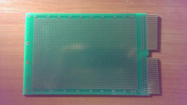

    Ну и по фотке видно, что даже если подпилить - одну сторону более-менее можно совместить (да и то не полностью), зато вторая совсем съедет в сторону...
    ---------- Post added at 15:24 ---------- Previous post was at 15:22 ----------
    Приложил правда не той стороной, но для сравнения пойдет
    PMI: KDJ11-BF, MSV11-JE

    Ну в принципе тамже можно найти буржуйскую спину и подцепить в хвост советской...
    Еще фото...

    Переходники МПИ-QBUS и QBUS-МПИ.
    МПИ-QBUS
    Краевой разъём - МПИ
    Выходной разъём - QBUS
    Переходник МПИ-QBUS опробован на ДВК с полуплатой KDJ11-A, заработала как родная.
    QBUS-МПИ
    Краевой разъём - QBUS
    Выходной разъём - МПИ
    Переходник QBUS-МПИ опробован на PDP с полуплатой M6 (увы, платы М8 нету ), заработала как родная.
    И ещё,
    ищу распиновку шины МПИ от СМ1425 для переходника. Если у кого есть то выложите пожалуйста.

    Если кому интересно - могу поделиться такой штукой (для буржуйского)...
    Знаю дело было давно, но может осталась эта макетная плата или ее скан.
    MiX,
    Хочу сделать переходники МПИ-QBUS и QBUS-МПИ.
    dk_spb,
    Еще где-то видел что подбирали какой-то разъём вместо оригинального DECовского Qbus разьема?
    MiX,
    Какая плата? Обе платы на фото.
    Насчет скана спросите у Radon17, у него не запаяная QBUS.
