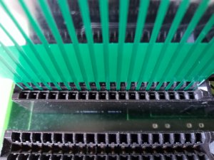

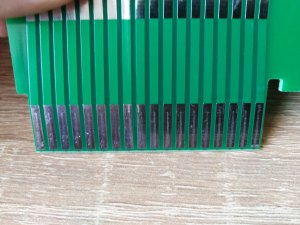

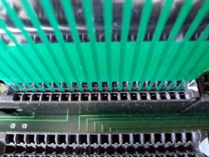

    Ну что, приехало чудо-юдо. Кто бы мог подумать, с размерами я всё угадал верно.
    Для полноразмерных плат не подходит, только полуплаты. Надо будет потом попробовать развести "парные" переходники со смещением разъёмов
    В работе пока не пробовал. Но по идее там всё должно быть так. Всё же просто механически соединяется.
    Ещё раз напоминаю, что я дюймовыми размерами не пользовался! Всё тупо прикидками со штангенциркулем!
    Прикрепляю архивы с sl6 и герберами.

    Коллеги хочу заказать эти платы себе, если кто хочет тоже, пишите в личку.
    Вопрос к автору точно ли подошел краевой слот в DEC корзину?
    Если речь идёт о нашей двойной плате в корзину DEC - то в корзину DEC с направляющими не получится - наши двойные платы шире DEC-овской корзины.
    Обратная ситуация - плата DEC в нашу корзину несколько лучше - но воспользоваться нашими направляющими DEC-овская плата не сможет - она уже.
    В целом, сколько я не думал на эту тему, пока вырисовывается только один вариант - самодельная смешанная корзина. Причем несколько лучший вариант - одиночные разъёмы (не счетверённые), а корзина - смешанная через одну линейку, то есть - пара DEC-овских, пара наших, пара DEC-овских.. и т.д. Но это стоит делать, если хочется много экспериментировать.
    А если воткнуть одну две платы.. то печалька..
