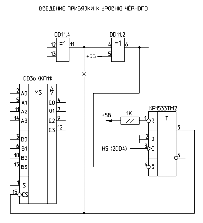

    Вот какие доработки я пока успел сделать в Ленинграде:
    Дешифрация портов из ZX-Ревю.
    Привязку к уровню черного и запрет записи в область 0000-3FFF.

Название:	запрет записи.png
ID:	45784   Нажмите на изображение для увеличения.
Название:	привязка к уровню черного.png
