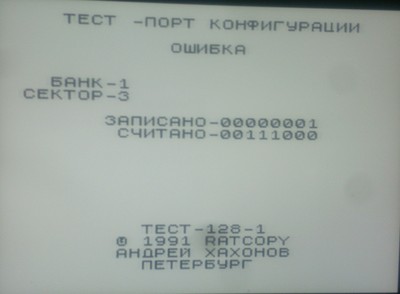

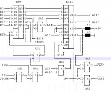

    Прошу помощи. Пару недель назад закончил сборку Ленинграда на старой плате с маркировкой 88 года. Не без проблем, но всё запустилось, наигравшись решил расширить ОЗУ до 128к бутербродами.
    Схему взял голубенькую из этой темы.
    Выкинул ЛИ1, как везде советуют получилось вот так:

    Третий день мучаюсь. Тест выдаёт ошибку

    Тест на 48к выдаёт ошибку по адресу 8000, на разных микросхемах памяти.
    Пытаюсь осознать, что это означает, но получается совсем плохо, монтаж проверил несколько раз. Память тоже, в 48к варианте тестировал и верхнюю и нижнюю линейки.
    Посоветуйте, в чём может быть проблема?

    98 сообщений
    Ещё раз проверяй. Что-то где-то недоотрезал-недоприпаял. Тест-48 вообще должен проходить без проблем. Схема рабочая на 146%. Иногда только надо /RAS задержать.

    Резать надо всего 4 места? А14 и А15 от D16 КП 11, CAS от РУ5, и SCR 13 нога D17 КП11 от земли?
    Отрезать от процессорных адресов и подать на D16 от схемы.
    CAS от РУ5
    Да. Теперь на /CASы памяти верхнего и нижнего рядов идут сигналы от схемы (/CAS0 и /CAS1).
    Да. Отрезать от GND и подать на D17/13 сигнал от схемы.
    p.s. И если у тебя ТЕСТ-48 выдаёт ошибку в #8000, то первым делом смотри подключение SCR. Ну и потом А14' и A15'.

    Опытным путём выяснил, что проблемы начинаются после подачи /CAS0 /CAS1 Вместо /CAS. То есть когда плата расширения памяти подключена всеми проводами кроме /CAS0 /CAS1 и ROM в режиме 48к всё работает. Как только подключаю /CAS0 вместо /CAS так начинаются проблемы. Подбором конденсатора на /RAS можно добится того что компьютер стартует, но игры не грузятся, в тесте 48К проблемы по памяти на рандомных микросхемах. У меня к сожалению нет ЛА3 рекомендуемых серий, пробовал 155 и 74AC. Номиналы резисторов может стоит подбирать?
    Я вот это вообще не понял.
    1. Тебе надо отрезать штатный /CAS от всех штатных РУ5-ых. Т.е. 15-ые ноги всех штатных РУ5 соединены вместе, НО на низ НЕ приходит штатный /CAS.
    Сделано?
    2. Напаиваем поверх штатных РУ5 ещё 8 новых РУ5. НО! 15-ые ноги новых РУ5 оставляем в воздухе и соединяем вместе.
    Сделано?
    3. На 15-ые ноги нижних РУ5 подаём /CAS0 от схемы, на 15-ые ноги верхних РУ5 подаём /CAS1 от схемы.
    Сделано?
    Ещё важное: на коммутатор CAS'ов (ЛА3) у тебя точно приходит сигнал Н0??? Т.е. прямой Н0, а НЕ инверсный?
    /RAS НЕ так задерживается в Ленинграде. Лучше сделать регулируемую задержку на 555АП5, как я описал тут.

    1,2,3 сделано, после всех переделок, описанные проблемы (с трудом стартует в режиме 48к после подбора конденсатора, но не грузит), H0 беру прямой, с третьей ноги D3. Если после всех переделок CAS1 И CAS 0 отключить от платы расширения, восстановить подачу изначального CAS на нижнюю линейку вернуть как было, верхнюю линейку CAS кинуть на +5в то режим 48к работает нормально.

    brian4ever, мне нечего добавить. Когда-то давно в различных радиожурналах писалось следующее: "При правильном монтаже и исправных деталях, схема работает сразу и в наладке не нуждается". Тоже самое относиться к данной доработке. Ещё раз проверяй монтаж что-где-отрезал, что-куда-подключил.
    Если 48К изначально работало нормально и стабильно, то добавление этой доработки не должно было повлиять. Иногда только /RAS чуть задержать.
    p.s. Если есть желание, то можешь запостить фото доработки и подключения в хорошем разрешении. "Будем лечить по фотографии" (c).
