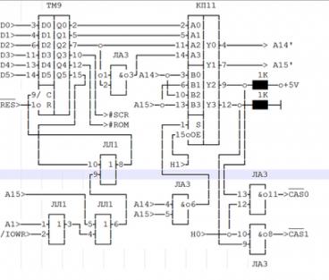

    Подскажите пожалуйста, пытаюсь расширить Ленинград до 128К. По голубой схеме, указано, что сигнал #ROM подается на 27-ю ногу, если стоит 27512. Это мой случай, у меня стоит 27512, в разводке платы 27-я нога соединена c 28-й и с +5В. Как поступить, резать надо что нибудь?
    27-ую ногу нужно отрезать от +5В, чтобы она была "в воздухе" и затем подать на неё #ROM. 28-ая нога (питание) должна остаться на +5В. В ПЗУ (27512) обязательно прошить прошивку от 128-го Спекка. Лучше сразу с ТР-ДОСом на перспективу. При этом проконтролировать уровень на 1-ой ноге 27512 (старший адрес А15), чтобы при РЕЗЕТе комп выходил в БАЗИК128.

    Собрал расширение по синей схеме с изменением (Убран ЛИ1) по следующей схеме, которую нашел выше:
    Цитата Сообщение от brian4ever Посмотреть сообщение
    - D16 отрезал от А14 и А15 процессора, соответственно 10 и 13 ногу и подключил к ним А14' и А15' от схемы;
    - отрезал землю (13 нога) D17 и подключил сигнал #SCR от схемы;
    - отрезал 27 ногу D29 (27512) от +5 В и подключил #ROM от схемы;
    - отрезал 15 ноги РУ5 от CAS D13 11-я нога и подключил CAS0 от схемы, CAS1 соединил с отогнутыми 15-ми ногами верхнего ряда РУ5;
    - IOWR взял с D14 11-я нога;
    - H0 и H1 взял с 3-й и 2-й ноги D3 (ИЕ7);
    до изменений спектрум работает, после внесения изменений с basic128 прошитым с #8000 просто светлый экран с темным бордером. С тестом Хахонова, начинается с цветных полосок по бордеру, как положено, а затем также белый экран с темным бордером.
    Схему проверял не однократно, более того, разбирал и собирал заново, результат тотже. Работоспособность микросхем проверял, у меня программатор TL866 (есть функция проверки логики). Такое ощущение чего то гдето не хватает. Куда еще можно копнуть? Да еще вопрос, 1-е ноги РУ5 соеденены на плате, продавец это объяснял цитирую - "Выводы 1 кр565ру5 соединены вместе для удобства последующего расширения памяти"
    Да, еще мысль возникла, не могут ли возникать проблемы из-за типа РУ5? Я использую кр565ру5г.

    alpsoid, данная доработка при правильном монтаже и исправных деталях работает сразу. Так что ищи косяки. Можешь скинуть фото монтажа в хорошем разрешении и видео проявления проблемы.
