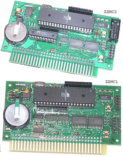

    По умолчанию ZX_Multi_Card
    Поддерживает:
    1) IBM AT клавиатуру - эмулирует стандартную клавиатуру Спектрума;
    2) PS/2 мышка - эмулирует Кемпстон мышку (с колесом);
    3) RS232 - поддержка внешнего модема с адресацией по Кондратьеву.
    4) Часы реального времени (RTC) - поддержка через порты в поле модема (0xE0EF...0E7EF).
    В прошивку встроены:
    1) Тест RTC - вызов <WinMenu> + <F1>;
    2) Тест мышки - вызов <WinMenu> + <F2>;
    3) TinyTerm - вызов <WinMenu> + <F3>;
    минитерминал для работы с PC по RS232 с загрузчиком по протоколу X-MODEM.
    Изменение разрешения мышки:
    <WinMenu>+<1> - 1/мм
    <WinMenu>+<2> - 2/мм
    <WinMenu>+<3> - 4/мм - по умолчанию при RESET
    <WinMenu>+<4> - 8/мм
    (Здесь цифровые клавиши основного поля клавиатуры)
    Начиная с прошивки версии 2.4, при не подключенной к ZXMC клавиатуре,
    разблокируется порт Спектрумовской клавиатуры.
    zxmc_kbd.zip - исходники раскладки клавиатуры;
    ZXMC_sch.zip - схема, монтажка и перечень элементов.
    ZXMC_RTC - обновленное описание работы с часами (от 23.04.07)
    ZXMC_all.zip - прошивки версий от 2.1 до 2.4, начальный загрузчик и исходник TinyTerm.
    Доработка ZXMC1 под Скорпион: http://zx.pk.ru/showpost.php?p=44557&postcount=121
    Дочерняя платка: http://zx.pk.ru/showpost.php?p=45245&postcount=125
    Схема магнитофонного входа: http://zx.pk.ru/showpost.php?p=75801&postcount=205
    Схема MIDI-интерфейса для ZXMC: http://zx.pk.ru/attachment.php?attac...5&d=1185437721
    Доработка ZXMC1 для работы Спектрума с родной клавиатурой: http://zx.pk.ru/showpost.php?p=96449&postcount=407

    Желающие могут скачать схему новой версии ZXMC2
    Схема принципиальная: http://www.caro.su/grafs/zxmc20/zxmc20.png
    Размещение элементов top: http://www.caro.su/grafs/zxmc20/zxmc20t.png
    Размещение элементов bottom: http://www.caro.su/grafs/zxmc20/zxmc20b.png
    Прошивка ATF16V8 с исходниками: http://www.caro.su/files/zxmc2io.zip
    Версия 2.6 прошивки ATMega8515 для новой карты: http://www.caro.su/files/zxmc2_26.zip
    Версия 2.7 прошивки под ATMega162 для ZXMC2: http://www.caro.su/files/mc2_m162.zip
    Обновление прошивок:
    Для ZXMC1: http://www.caro.su/files/zxmc1v25.zip
    Для ZXMC2: http://www.caro.su/files/zxmc2v27.zip
    ATMega8515/ZXMC2 для Профи: http://caro.su/files/zxmc2prf28.zip
    Обновление прошивки для ZXMC2 от 31.05.2020: http://www.caro.su/files/zxmc2v28.zip
