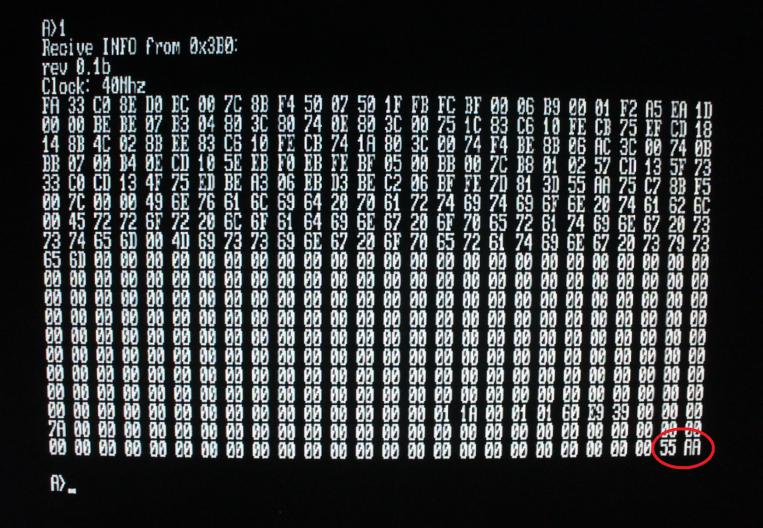

    125 сообщений
    Гонял сегодня в магаз, купил нормальный 5V -> 3.3V преобразователь AMS1117 и с десяток 2,2kOm сопротивлений (чтоб были). Перепаял и заработало. На картинке считанный MBR (Master Boot Record) с SD-карточки на 4Gb через мой убердевайс Остается распаять на плате ПЗУ и можно начинать писать прошивку для обработки int 13h. Короче, работает o_O

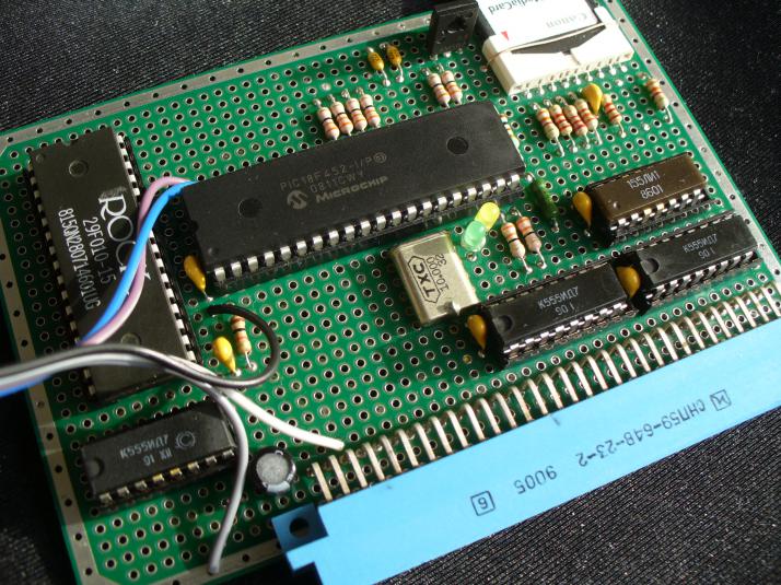

    Значит, дораспаял ПЗУ-шку и дешифратор на ИД7 для нее (по схеме IDE от DrPass). Пока вставил флеш 29F010, ибо устаю каждый раз стирать УФ 2764. В конечном итоге там должна быть 2764 (8 кб).
    Все-таки очень маленькая макетка, нужно было больше размером брать - адресными и дата линиями перекрыл всю плату. Опять кончился МГТФ, возьму в следующий раз наверно метров 100 сразу. Щаз еще A13-A16 на землю повешу чем-нибудь и попробую завести...

    Полет нормальный, только пустил все-таки ПЗУ через АП6. Без нее чет начал PIC глючить. Ваще по хорошему и PIC надо пустить через АП6, но места уже на плате тотально нет. МГТФ нет. Ладно, пока оставляю так, ибо работает без ошибок. Время программной части...
    ---------- Post added at 21:39 ---------- Previous post was at 20:35 ----------
    Ы, тестил на Поиске 128KB - все нормально, решил на Поиске 512KB попробовать - не пишет в регистр управления. Наверно нужно убрать либо резисторы на шине данных, либо таки пустить PIC через АП6... Будем пробовать, но уже завтра...
  10. #30
    16.09.2010
    1,951
    81
    261
    125 сообщений
    Попробовал пустить PIC через АП6, то есть стало две АП6 - одна для ПЗУ, вторая для PIC. Начался ваще ад какой-то - PIC перезагружается постоянно, Поиск глючит, не всегда загружается. Видимо нельзя две 555АП6 вешать на шину данных, наверно входное сопротивление большое или что-то типа того. Снял АП6, которая за ПЗУ. Сразу полегчало. Проверил на Поиск 128, Поиск 512 - все ОК. Ну и ладно, оставляю тогда АП6 только для PIC. Хочется уже наконец покончить с аппаратной частью и перейти к кодингу. Щаз еще погоняю слегонца и надеюсь завершить паять.
