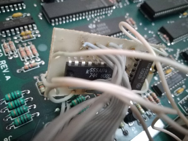

    Подскажите - где взять схему расположения деталей на плате P/N C0700500 REV. A?
    Достался мне 130XE, у которого, похоже, битые линии DATA IN и DATA OUT (пины 24 и 28 POKEY).
    Схема есть, а где расположены детали обвязки этих линий - найти на плате не могу.

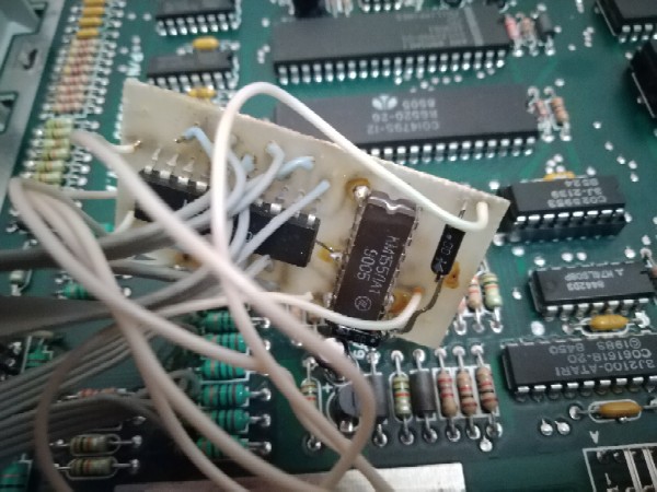

    Это комп сложной судьбы :-)
    Хозяином он был спасен с пункта утилизации техники
    Внутри у него был напаян колхоз, который был выпаян.
    После выяснилось, что заведомо рабочий SDrive на нём не работает.
    Потом уже этот 130xe попал ко мне, где при помощи логического анализатора и выяснилось, что на шинах DATA IN и DATA OUT тишина, а омметр между POKEY<>SIO показывает доли Ома.

    Судя по фото SDdrive подпаян к дросселям, на схеме же POKEY 24, 28 <-> SIO подключены только через резисторы.
    Я бы удалил сопли которыми подключен SDdrive и проверил работоспособность POKEY.
    В любом случае так будет проще делать диагностику.

    На фото SDrive нет. SDrive подключается как положено, к разъёму SIO.

    А что за колхоз был напаян на борде, для чего..?
    В любом случае если на выводах DATA IN и DATA OUT тишина, то очевидно что POKEY подлежит замене.

    Думаю (исходя из точек пайки на выводы дросселей), что это было сделано для подключения джойстиков с разъёмом din.
    Замена Pokey это понятно, меня интересует - где сопротивление 100 ом в цепях data in и data out.
