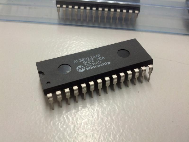

    Вчара наконец-то приехали заказанные AY 8912. На днях проверю.
    Теперь мой скорпион получит то, чего ему давно не хватало

    настоящий звук получишь. Это круто.

    На микросхемах, которые я получил, отчетливо видно, что они уже паяные.
    И после выпайки феном всё равно будет заметно. Копыта на новых чипах луженые. Они покрыты равномерным и очень тонким слоем припоя. Ключевое слово тут "равномерным". Как не старайся, но придать микросхемам вид новых сложно, хотя не исключаю что китайцы очень изобретательны и придумают как это сделать...

    Например залудить тем же способом, что и новые. Или "горячим ножем", как платы покрывают припоем. А вообще, при отпайке с флюсом вполне можно получить результат практически как на новых.
